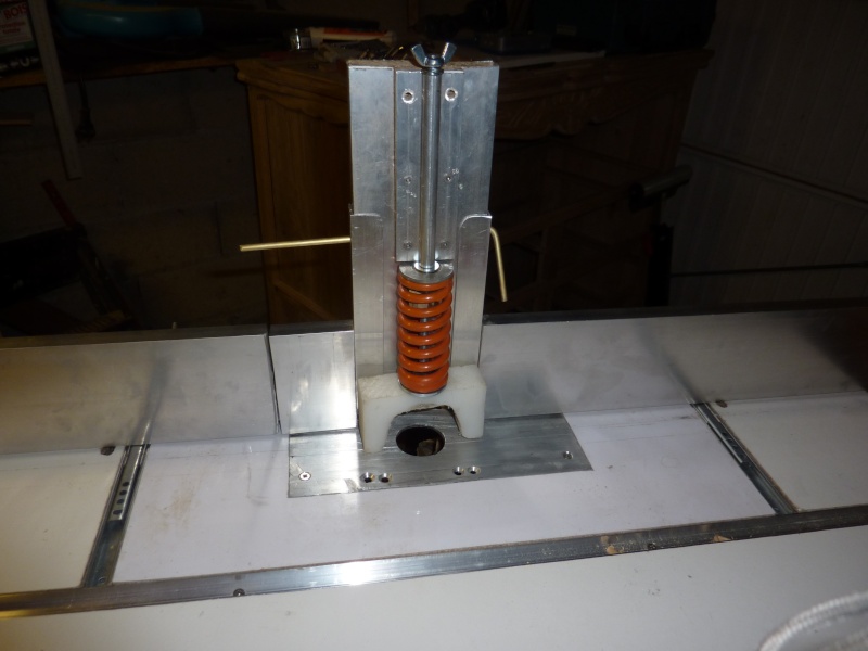

je me demandais si je n'avais pas été un peu farfelu sur ce coup d'où cette question. Donc voici ce que je viens de faire

je pense que c'est un dézigouaneur pour mordaruches a bougies, mais petit modèle:D

Je suis assez d'accord avec Jiptecool ... ou alors ce serait peut être un presseur pour une toupie ou def sous table...

Pareil aussi, mais je ne m'avancerai pas trop, c'est un proto pas encore copyrighté....

Je vois que vous avez trouvé assez vite. Cela me rassure un peu. J'espère que cela ne sera pas instable. Si c'est valable je ferai une petite démo

astucieux comme invention, il ne manque plus qu'un systeme a cardan pour deporter la commande en face avant de la table pour ne pas se coucher dessous pour monter ou descendre. (un cardan du type volets roulant)

Excellente idée.
je ne pige pas à quoi sert la tige de métal couée derrière.
Une petite explication serait la bienvenue.
Excellente idée.

La tige doit servir a faire le réglage de hauteur, en fonction de la hauteur de la pièce et / ou de la pression a exercer.
A mon avis...
D’après la dernière photos, il y a 2 partie métalliques qui coulissent l'une dans l'autre.je ne pige pas à quoi sert la tige de métal couée derrière.
A mon avis...

Le ressort récupéré sur une poussette aux encombrants est puissant (il traîne depuis longtemps dans ma "boîte à récup" avec deux autres et c'est eux qui m'ont donné l'idée de faire deux presseurs, vertical et horizontal).
En fonction de l'épaisseur du bois il faut que je remonte toute la plaque. Voici une autre photo
....sinon j'ai peur que ce ne soit tout le système qui monte au plafond . La règle alu n'était pas cher mais pas si rigide non plus.
Il fallait que ce soit amovible pour le fraisage de planche plaquée au guide

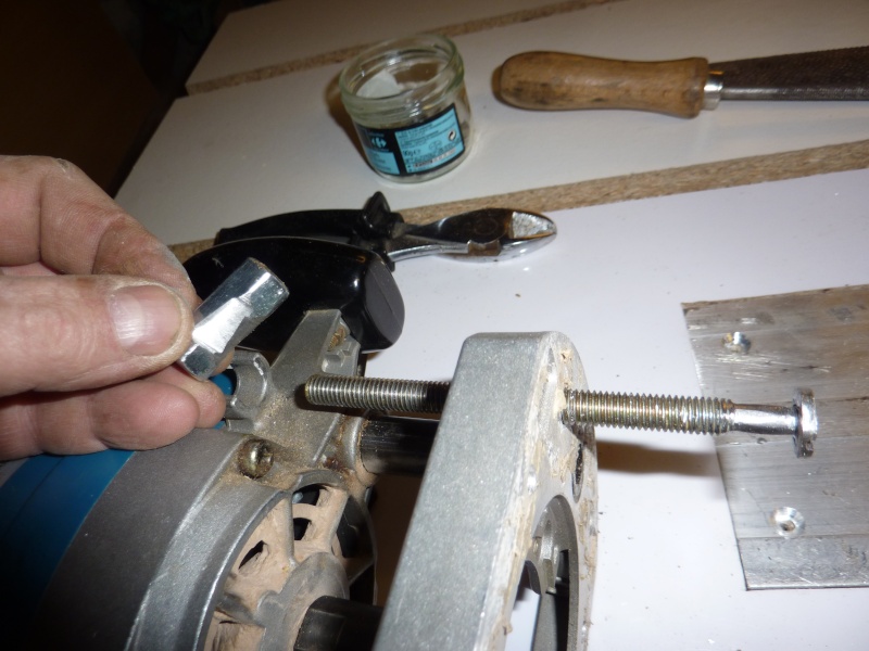

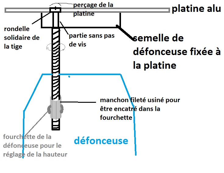

Veux-tu parler de l'ascenseur?f1pzy a écrit:astucieux comme invention, il ne manque plus qu'un systeme a cardan pour deporter la commande en face avant de la table pour ne pas se coucher dessous pour monter ou descendre. (un cardan du type volets roulant)
il est déjà fait. je me suis inspiré de l'excellente idée du russe en vidéo. Comme lui la commande est sur la table en affleurement. J'ai testé, c'est génial
J'ai dû percer la semelle en respectant le filetage d'origine, j'ai modifier la tige de réglage et j'en ai refait une plus longue pour le retour éventuel en portatif.
