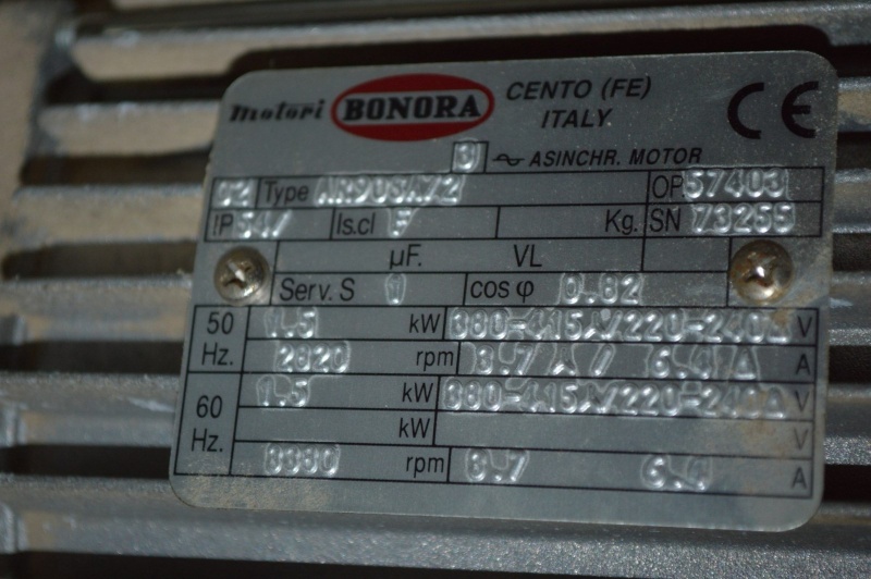

J'ai acheté une scie équipant d'un frein moteur qui est branché actuellement en triphasé
Comme je n'ai pas de triphasé alors j'ai passé en 230 tri avec les condensateur.
Verdict
Une fois sous tension le frein moteur donc il tourne librement (sans courant il bloque) par contre le moteur ne tourne pas vite et la tension est 110 volts c'est pas les condos qui est en cause.
J'ai testé avec un autre moteur (sans frein) de même puissance et ça marche mesure 230 volts donc ça pas les condos
Voici le moteur en question
![[Résolu] Comment brancher un frein moteur Dsc_0011](https://i.servimg.com/u/f57/16/37/66/14/dsc_0011.jpg)
![[Résolu] Comment brancher un frein moteur Dsc_0012](https://i.servimg.com/u/f57/16/37/66/14/dsc_0012.jpg)
Petit précision
J'ai fait deux prises de courant l'un pour le frein et l'autre pour le moteur avec les condos comme celui de dessous
![[Résolu] Comment brancher un frein moteur Dsc_0010](https://i.servimg.com/u/f57/16/37/66/14/dsc_0010.jpg)
La question a quoi sert le fil blanc et noir ? je pense c'est ça qui me bloque avec la tension bloquer à 110 volts

J'avais le meme probléme sur le moteur de toupie de ma nouvelle combinée tri 380V et frein 22O continu, j'ai preferé demonté le frein et en supprimé les deux elements freinants puis de remonter le tout pour avoir mon moteur alimenté en 220 tri par variateur. Sur ma precedente toupie je n'avais pas de freins moteur et cela me convenait.
Sur ton moteur l'alimentation de frein ce faisait sur deux phases 380 tri cela donnait le 220 pour alimenter le frein avec du 220 tri et condo, le meme montage envoi du 110 vers le frein.

regardes l intérieur du frein
tu dois avoir deux éléments indépendants chacun alimenté en 220 d ou les 4 fils
tu peux aussi les repérer au metrix pour trouver les enroulements et les alimenter en 220

J'ai trouvé la panne 110 volts c'est ma faute car je me suis trompé de bouton sur le voltmètre
Donc le moteur fait bien environ 230 volts mais il a un peu de mal à se lancer je laisse tomber les condos (pas envie de griller le moteur.)
Il va falloir chercher un variateur à bon prix ou au pire un moteur monophasé 230 euros ca fait réfléchir
je déciderai au printemps.
