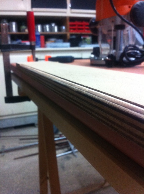

Voila ma première expérience de défonceuse et j'avoue je suis assez fier.
J'adore cet outil:
J'adore cet outil:

Je démarre aussi tout doucement car j'ai pas encore les fraises que j'ai besoin mais je teste un peu et je dois dire que c'est un outil très polyvalent.
Alors bonne amusement et bon travail

La première fois qu'on utilise une défonceuse, c'est toujours magique.
Quelques appréhensions, on va doucement, on est pas très à l'aise.. puis on regarde le résultat et... wouah, géniale cette machine !
