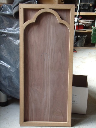

L'épaisseur du châssis de la porte fait 50mm d'épaisseur.
Porte made in Gasconha - Page 2 Gedc2823
Comme j'avais du noyer mais que je ne voulais pas utiliser sur l'extérieur, j'ai donc fait des panneaux doubles, l'épaisseur du châssis le permettant.
Les panneaux supérieurs font, 18mm pour le chêne, 15mm pour le noyer, ils sont mis dos à dos dans une grosse rainure de 34mm, ils ont un espace d' un mm entre eux.(voir le haut de la photo ci-dessous)
Porte made in Gasconha - Page 2 Gedc2911
Le panneau  du bas déborde sur l'extérieur pour éviter que l' eau de pluie n'abime la traverse basse. Le panneau intérieur est assemblé dans une rainure simple.
J'espère avoir été clair, sinon n'hésitez pas à poser des questions!
@+ Guilhèlmus
PS: je n'ai pas isoler entre les panneaux par manque d'espace.

Message  Guilhèlmus Mar 24 Nov 2015 - 7:51
Zioupàtous,
Merci Laurent ! Pour les inscriptions, c'est pour ne pas me mélanger les pinceaux, je fais plein d'inscription et écrit même quelques commentaires pour ne pas avoir de surprise.
ebe3 a écrit:Hello le père la chaise ou plutôt la porte,
belle réalisation, le haut de ta porte tu as fait un grand cadre ou c'est
une baguette pare close tout bonnement ?
C'est un cadre rapporté qui fait office de parclose, bien que les panneaux soient dans une rainure.
Porte made in Gasconha - Page 2 Gedc2910
après pour ton panneau en table saillante
celui du bas je trouve ta sailli un peu faible, moi je laisse environ 12 a 13 mm
Oui, tu as raison, c'est un peu faible, c'est 7mm. Je retiens les 12mm pour une prochaine.
la baguette goutte d'eau au dessus de ta table saillante, est embrevé ou simplement rapporté
Elle est embrevée.
voilà pour mes questions et je ne voulais pas te faire trop d'éloge c'est toi qui là dit plus haut.
na na na lou lou lou je suis jaloux hou hou hou.
Ben, elle n'a pas bien vieilli en fait. Y a pas de quoi être jaloux.  Very Happy
Porte made in Gasconha - Page 2 Dsc_0011
Porte made in Gasconha - Page 2 Dsc_0010
Bon, je me doutais qu'elle allait bouger, mais pas à ce point. Le bois n'était pas bien sec.
Et la finition laisse à désirer. J'ai pourtant passer 8 couches fines de bouches-pores et autant de couches fines elles aussi de lasure. Maintenant, je sais que la lasure n'a pas été un bon choix.
Y a un moyen de rattraper tout ça ?
@+ Pegvi
Messages : 3334
Points : 5981

Message  pompom37 Mar 24 Nov 2015 - 8:19
Bonjour Pegvi
Bin je trouve quelle est encore bien ta porte
quand je serai capable de faire ca je rentre dans les ordres Porte made in Gasconha - Page 2 406024207
pour ta lasure je dirai de la poncer pour enlever la lasure
et passer ensuite une huile dure en plusieurs couches
mais bon les specialiste de la finitions t'en diront plus que moi la dessus
Amicalement  Christian

Message  jcl Mer 25 Nov 2015 - 17:52
Sans être dans le saint des saints , je crains que les couches de bouche pores ne nécessitent
un marteau- piqueur pour faire pénétrer l'huile fusse t'elle très dure study
Perso, après ponçage, je traiterais avec un vernis mat PU

Message  vincent91 Jeu 26 Nov 2015 - 12:30
Bonjour Pegui, bonjour à tous!
Il est inevitable  que tes panneaux  "bougent" un peu. On peut minimiser les variations dimensionnelles du bois par les precautions habituelles, bois sec au depart, temps d'acclimatation des bois   après delignage et corroyage ,  finition adéquate, maintien d'une certaine stabilité hygrometrique,  mais on ne peut pas les empêcher totalement.
C'est d'ailleurs là qu'est  tout l'art du  menuisier. Il n'y a pas d'autre raison à la  construction assez géréralisée   des parois et vantaux de meubles sous forme de chassis,  c'est à dire d' un cadre associé à un panneau  libre de bouger. L'art du parquetier qui est l'art de diviser les mouvements dans les surfaces  de grandes dimensions  en multipliant les parties independantes. Tu as utilisé judicieusement les deux techniques , avec ce  panneau subdivisé divisé à la façon d'un parquet.
Les règles de la menuiserie  doivent donc être observées encore plus strictement  pour  un ouvrage en bois massif  exposé à l'extérieur. Les plus importantes de ces regles me semblent les trois  suivantes:
1-Choisir le bon bois, c'est à dire un  bois ayant une durabilité adaptée à  son environnement . Une porte extérieure est un  cas particulier,  dont tu as tenu compte judicieusement puisque son environnement n'est pas le même sur les deux faces. Ce sont les parties basses  extérieures qui sont les plus menacées. Le choix du chêne est idéal. Pour une porte extérieure, en plus de sa solidité sans égale  (anti-intrusion)  il a une durabilité  naturelle excellente (classe 3).
2-Choisir des assemblages permettant  la variation dimensionnelle des bois massifs, spécialement des panneaux de remplissage. Là,  en revanche je ne suis pas sûr qu'un   l'assemblage d'onglet soit sans risque, car  l'humidité fait varier l'angle des onglets et non seulement les   dimensions  des pièces.
3- Eviter comme la peste( je n'ose  dire comme le diable!) l'infiltration et  la stagnation de l'eau dans les assemblages. Les pièges à eau sont mortels.  Tous les bois resistent à l'état sec, tous résistent en immersion totale permanente, mais  presque aucun,  y compris teck (très surfait à mon avis), massa, niangon, ne résiste longtemps à une humidité forte non saturante, c'est a dire la situation d'un bois partiellement immergé.   Il faut donc faire des usinages (recouvrement, jet d'eau, ruptures de capillarité) qui  interdisent la pénétration d'eau,  spécialement dans  cavités  ouvertes vers le haut où l'eau stagne.  Et il est très souhaitable  selon moi  que toutes les mortaises et rainures de ce type situées  en partie basse  soient   "débouchées" et non  borgnes,  pour assurer  leur drainage et  leur ventilation.
