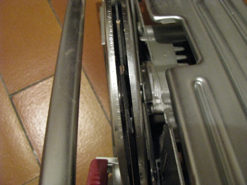

Attention, j'ai également acheté et essayé la scie circulaire. J'ai pu détecter les mêmes problèmes que vous. C'est à dire le couteau diviseur n'est pas aligné avec la lame, mais bon à la limite ça peut se régler. Plus grave le bruit métallique entendu par tous provient dans mon cas de la lame elle même qui semble complétement désaxée, tournant donc de façon chaotique (comme une roue de vélo voilée). C'est sur que sur ce genre d'appareil, il fait pas bon de jouer avec un matériel défectueux. Je préfère donc rapporter la scie chez Lidl. Je suis donc cette fois déçu de la marque Parkside qui m'avait habitué à du matériel tenant la route... J'ai acheté en même temps la meuleuse d'angle qui elle ne semble pas avoir de problème, mais je n'ai pas fait d'essai en situation. Donc je vous conseille de bien vérifier votre scie circulaire avant de la ranger sur l'étagère et un jour être surpris de son fonctionnement.

Bonsoir ,
comme promis j'ai fais des photos de mon couteau diviseur (désolé pour la qualité)

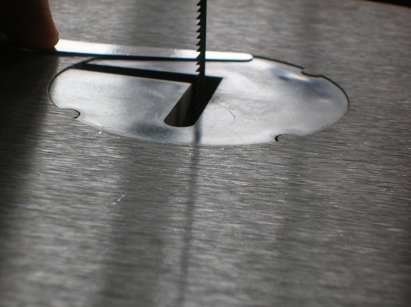

Après achat de la scie à chantourner Parkside, j'ai :
Constaté que le passe lame en plastique avait un désaffleure de 0,5mm. C'est vraiment gênant
lorsque l'on chantourne des petites pièces de marqueterie ou tout autre chose et qu'elles se
prennent dans ce désaffleure.
Remède : faire une rondelle à mettre en dessous dans du fer doux ou du clinquant. J'ai après
dessin du contour découpé à la paire de ciseaux à papier une rondelle avec ces 4 créneaux.
Puis découpé de la même manière la largeur de cette rondelle ouverte.
Insertion à l'emplacement prévu.
Plus de désaffleure = Problème réglé.
Lame de scie non verticale par rapport à la table
Machine face à soi = le coté haut de la lame penche à droite par rapport à la verticale.
Remède : désserrage du support bas de la lame qui avait tourné et remise dans le même plan que
celui de dessus. C'est ce plan qui est le plus important.
Machine face à soi = le derrière de la lame penche vers soi par rapport à la verticale.
Remède : desserrage du support haut de la lame et ovalisation vers l'avant du trou de serrage de la
vis de fixation.
Ainsi l'axe Z est bien vertical par rapport à la table.
Tests de différentes épaisseurs et dureté de bois.
Dans le hêtre de 20 mm, il faut y aller tout doux.
Cette machine me convient parfaitement pour ce que je veux faire.
Par contre le moteur est de classe S6. La doc donne 20mn de travail pour 20mn de repos.
Cela va être vite rédhibitoire, car 20mn de travail c'est vraiment pas beaucoup et attendre encore 20mn pour retravailler = bonjour le temps perdu !!
A moins qu'ils entendent 20mn de travail effectif, c'est à dire temps non compté lorsqu'il n'y a
aucun effort sur la lame.
Quelqu'un aurait la réponse ? Merci
