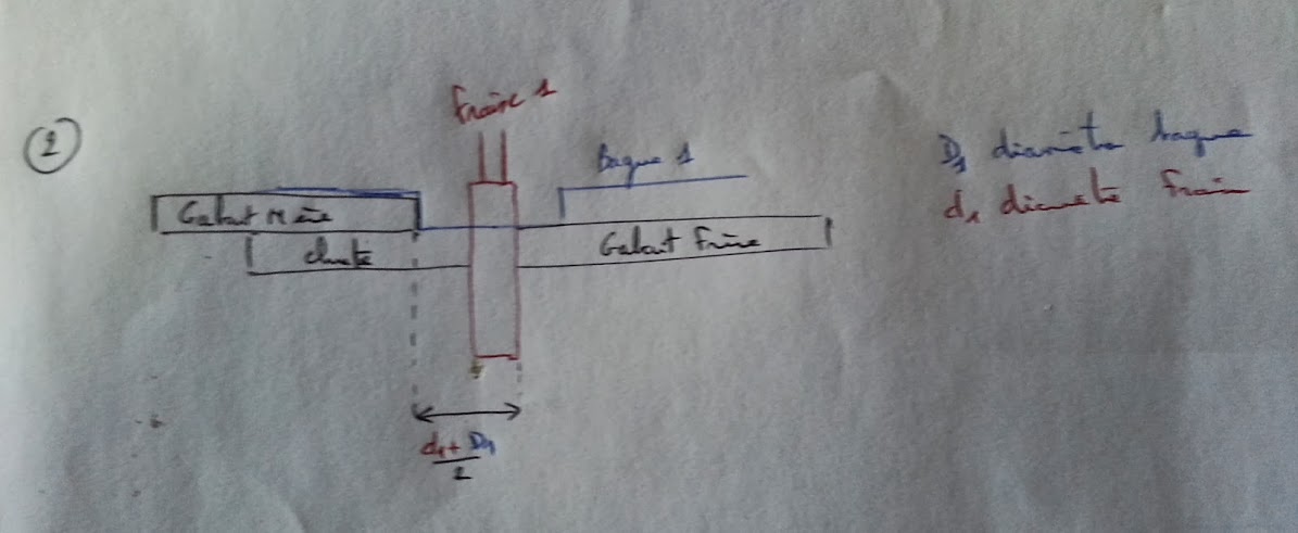

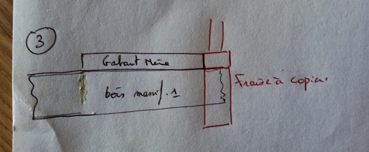

Si j'avais à faire ce travail sans les fraises HMD, voici la méthode que j'utiliserais, c'est un mélange de tout ce qui vient d'être dit, désolé je n'ai pas pris le temps de le faire sur SU...
je n'ose pas au pays de SW
1/ découpe dans du cp d'un gabarit mère comme ci-dessous (avec la méthode de tracer décrite au dessus) les courbes en sortie sont importante car elle permettent aux bagues de suivre la courbe. Autrement dit les angles sont interdits
2/ avec bague et fraise découpe d'un gabarit frère celui ci n'est pas le complémentaire du gabarit mère, il est décalé de (d1+D1)/2
3/Avec une fraise à copier classique, usinage du premier bois massif identique au gabarit mére
4/Avec un autre couple fraise plus bague choisit de tel sorte que (D2-d2)/2 soit égale à (d1+D1)/2 usinage du bois massif 2. Ceci afin de compenser le décalage
5/ collage des deux bois massif
6/ pour les disques ( les petits et le grand j'utiliserais la méthode du fraisage d'inclusion
C'est beaucoup de travail mais c'est un bon exercice pour apprendre à être zen on ne compte pas
PS: Ici c'est de la symétrie centrale...
PS2: Inclusion ou complémentaire c'est la même précision , la tenue de la défonceuse, le cenrtage des bagues...
Samuel

J'ai utiliser avec succès ta méthode, j'ai juste modifier l'étape 4 : J'ai usiner alors un gabarit sœur.
"Avec un autre couple fraise plus bague choisit de tel sorte que (D2-d2)/2 soit égale à (d1+D1)/2 usinage du" gabarit sœur . "Ceci afin de compenser le décalage".
J'ai donc une étape 5 : avec le gabarit sœur et une fraise à affleurer faire la partie droite.
Etape 6 : coller!
En outillage, fraise de 5mm, guide de 20mm, guide de 30mm. Fraise à affleurer.
Les plus observateurs verront que ce n'est pas parfait. Peut être une bague à la cote approximative ou pas bien centré?
En tout cas, je suis très content et en ai déjà réaliser deux de 22cm de diamètre.
