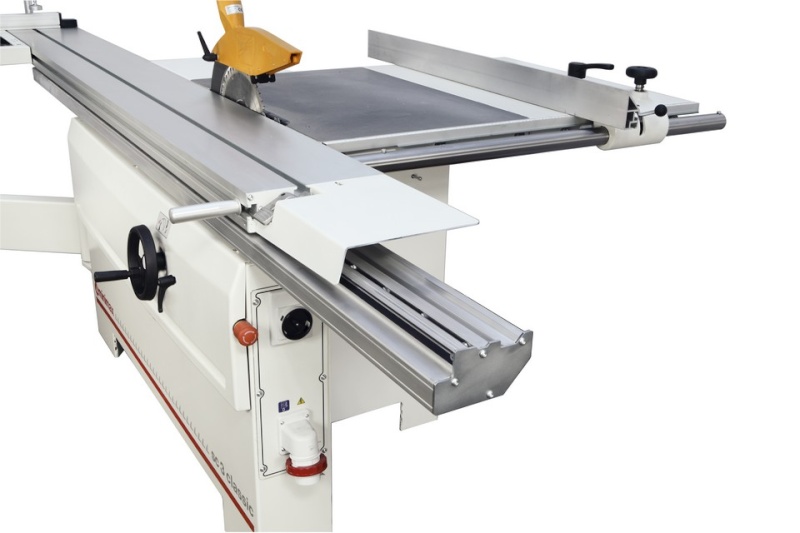

Salve,
Peut-être que je dis une bêtise, mais il me semble que sur la photo, le chariot est poussé à fond et ça à l'air accessible.

Exact Guilhèlmus  Very Happy ,je l'avais remarqué aussi ,sauf que sur l'image l'extension à l'arrière du chariot est démontée...d'où ma question  scratch .J'ai remarqué aussi que le système de blocage du chariot était fixé sur cette extension.Ce qui serait dommage,c'est de devoir (dans mon cas) démonter définitivement cette extension et me passer du même coup du blocage du chariot..........bon tongue c'est tout de même,un moindre mal.

On peut voir dans les 2 premières minutes de cette vidéo,l'extension en question.C'est d'ailleurs,l'image de présentation de la vidéo. .Le chariot est poussé à fond mais l'extension reste devant la lame.Même si ce n'est pas la même machine ( ancienne génération de la SC3),il faudrait démonter cette partie pour pouvoir accéder aux lames avec le chariot poussé;
L'objet de mon interrogation est bien visible à la 9ème minutes.

Ah oui, je ne pensais pas à l'extension, du coup, ça complique...

Message  6°sens Lun 3 Fév 2014 - 18:19
Marty a écrit:Renaud,
Tu veux dire que sur ton modèle ,tu ne peux découvrir tes lames que dans un sens,en tirant le chariot vers toi ?
En fait,ma question est plus simple, si je dis;Peut on accéder aux lames quelque soit le déplacement du chariot,en avant ou en arrière ?
Exact.
En ce qui me concerne, je ne vois pas le problème. Quand je dois changer de lame, que le chariot soit à gauche ou à droite m'importe peu. Mais tu dois avoir une raison que j'ignore... une disposition particulière de ton atelier sans doute !
A moins que tu doives changer de lame en cours de travail, la pièce étant "scotchée" au chariot.
Il est possible que les nouvelles machines aient d'autres dispositions ???

En fait,puisque il est possible de changer la lame quelque soit le côté où se trouve le chariot(c'est effectivement plus clair dit comme ça  Very Happy ),je peux donc privilégier un côté et rapprocher la scie d'un mur sans avoir besoin de laisser un recul équivalent à la longueur du chariot.L'autre extrémité allant vers l'intérieur de l'atelier.Et il faudra pour cela que je ne monte pas (ou démonte) cette extension sur le chariot.
Houla,
J'ai eu une rude journée (je viens d'enterrer mon beau-frère cet A-M)
Je me suis mal exprimé !
Moi, j'ai besoin de tirer le chariot vers le côté inciseur pour changer la lame.
De l'autre côté ce n'est pas possible.
Désolé...

Guilhèlmus,l'extension qui est en question est celle du chariot et ce n'est pas une option.

La facilité du changement de lame est un point très important lors du choix d'une scie. Cette Moretens est très mal étudiée à ce niveau, pour moi elle est à éliminer...
Dans ta sélection, c'est vers la minimax qu'irait mon choix.
Le chariot de cette nouvelle version semble identique à celui de la SC4 elite.

Je serais très surpris qu'en butée vers la droite, il ne découvre pas la lame...

Oui ,je te confirme que dès que j'ai trouvé la vidéo sur le changement de lame de la Moretens,je l'ai éliminée de mes choix.
Aujourd'hui ,il ne reste que la Minimax que j'avais pourtant écartée, dès le départ, parce que trop encombrante.En comparant les différents sites pour récolter le plus informations,j'ai pu remarquer qu'il y a des différences parmi les données techniques(poids,taille...) données, concernant cette SC2.Il y a encore des confusions entre la SC2W et la SC2 classic.
Puisque tu penses que le chariot est le même que sur ta SAF ,puis je te demander de vérifier si en poussant ton chariot à gauche de la lame,tu peux aussi effectuer le changement de lame ,s'il te plaît?
Sur l'image de ton post,on voit bien cette extension blanche,derrière le chariot ainsi que le système de blocage à côté de la poignée.S'il faut que je démonte ça pour pouvoir accéder aux lames ,je le ferais.Tant pis pour le blocage!!!

La première est que cette extension ne me permet pas d'accéder au changement de la lame, et deuxièmement, je n'en ai jamais saisi l'utilité... Peut être pour y fixer une poignée?

Tu confirmes ce que j'ai pu en juger sur les images.Il faudra donc que je la démonte.
Il fauDRA car ma décision et prise .Maintenant,il ne me reste plus qu'à la voir et l'acheter.Il y a un revendeur Minimax pas loin de chez moi et j'ai déjà le prix ttc +port de chez Makxilia.Ce dernier a changé son site d'ailleurs.
