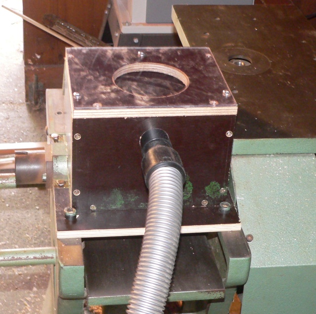

Message  bricoleux Dim 8 Sep 2013 - 11:59
retour à mes montages, pour la conclusion.
j'ai finalement opté pour une solution "à la belge".
avec le petit aspiro, ce n'est pas parfait. il faut faire de fines passes, et si le plus gros des copeaux est bien aspiré, une partie ressort du côté entrée. ce sont les copeaux excédentaires de la boite, qui sont expulsés par l'arbre en rotation, qui fait effectivement une belle turbine.
mais je veux me garder cette possibilité.
pour visualiser, et savoir si un bouchon se prépare par ex., j'ai découpé le dessus et mis un plexi.
réorganistion atelier : recyclage combinée - Page 3 P1020421
tant qu'à faire, ma découpe est un cercle de 100, ce qui me permet, après avoir enlevé le plexi, de mettre le gros aspirateur .
alors là, plus un copeau n'en réchappe, même pas besoin de fermer le trou pour l'autre aspi !
par contre, casque anti bruit obligatoire, je ne sais pas pourquoi mais ça amplifie incroyablement le bruit.
réorganistion atelier : recyclage combinée - Page 3 P1020422
j'en resterai là, ça me suffit.
en ayant enlevé les tables de degau, j'ai une raboteuse petite, roulante, et qui me servira bien en dépannage quand la combi est occupée à autre chose.
de plus, ça ne m'a rien couté, et intéressé à voir les principes d'aspirations en direct.
merci d'avoir participé à ce fil, qui en plus aura connu des connexions bien intéressantes.
cette idée de DRO, je vais la creuser pour la Robland, dont le réglet de lecture est vraiment mal fichu, et quasi illisible .
Bernard

Message  J-Max.fr Dim 8 Sep 2013 - 12:13
Bonjour Bernard,
Content que ton aspiration te plaise.
Cette petite machine va t'être bien utile !
Concernant le bruit, c'est normal car tu as réalisé une caisse.
Elle va donc servir de caisse de raisonnance, comme sur une guitare, par exemple.
Il est possible de fortement atténuer le facteur en plaquant un absorbant (moquette, feutre ?) sur les parois de la boite,
et en vérifiant qu'aucun élément (prexiglass ?) ne vibre pendant les opérations Wink
Je suis sûr que tu trouveras aux tables de dégau une astucieuse application dans l'avenir Wink
++JM (superzut, j'ai mis deux smileys, Bernard va me gronder !)

Message  bricoleux Dim 8 Sep 2013 - 14:29
salut Chris,
tu as raison, et JM aussi, c'est à la fois la caisse et l'aspiration : j'ai 3 niveaux de bruit
machine seule
machine avec caisse (à peine plus)
machine avec caisse et petit aspi
machine avec caisse et gros aspi, là c'est un changement terrible !
j'en profite pour dire que j'ai branché le petit cyclone de chez triton, cà marche super bien, pas un copeau dans l'aspi, et pour la sciure idem. rien, du tout, dans l'aspi.
par contre, grosse perte d'aspiration !

Message  sangten Dim 8 Sep 2013 - 16:23
Sur toutes les machines c'est le même problème. Dès qu'on met en route l'aspiration, le bruit émis par la machine est considérablement amplifié.
Il faudrait que je pense à demander à un acousticien de mes relations quel est le problème et comment y remédier. J'avais déjà commencé à faire des essais, j'ai acheté un silencieux qu'on pose sur les gaines de ventilation, mais je ne l'ai pas encore posé dans mon nouvel atelier. Là il y a une vraie problématique à laquelle s'attaquer, parce qu'elle concerne vraiment la santé de tous les boiseux, professionnels ou non.
Messages : 15097
Points : 20509
réorganistion atelier : recyclage combinée - Page 3 Empty Re: réorganistion atelier : recyclage combinée
Message  diomedea Dim 8 Sep 2013 - 16:39
sangten a écrit:Sur toutes les machines c'est le même problème. Dès qu'on met en route l'aspiration, le bruit émis par la machine est considérablement amplifié.
Pas sur toutes! Pour la mienne, ça n'est pas le cas. Le fait de démarrer l'aspi, ne modifie en rien le bruit de la machine.
Il serait intéressant de les comparer, on pourrait peut être de cette façon trouver d'ou vient le problème...

Message  sangten Dim 8 Sep 2013 - 18:10
JP, quel type d'arbre as-tu ?
Il peut y avoir plusieurs solutions :
- le caisson de captation
- l'arbre
- la forme des lèvres
Messages : 15097

Message  bricoleux Dim 8 Sep 2013 - 18:15
bonsoir,
moi j'ai l'impression que c'est le tuyau lui même qui amplifie le son, mais chez moi il est par terre, pas enterré comme JP.

Message  J-Max.fr Dim 8 Sep 2013 - 21:59
J'ai une formation en acoustique, qui était mon premier métier.
Il est possible que le tuyau joue le rôle de caisse de résonance également.
Mais les sources d'oscillation peuvent être diverses et générer des harmoniques entre elles.
Très franchement, ce serait une étude longue avec séances de mesures et tout le toutim Wink
L'aspiration qui passe dans la dalle comme chez JP, c'est l'idéal,
la chape est une masse inerte suffisante pour absorber beaucoup de vibrations.

Message  diomedea Lun 9 Sep 2013 - 7:59
J-Max.fr a écrit:L'aspiration qui passe dans la dalle comme chez JP, c'est l'idéal,
Ça n'est pas le cas pour la R/D! Le conduit traverse simplement le mur.
sangten a écrit:JP, quel type d'arbre as-tu ?
- l'arbre
C'est un arbre de Ø100 à trois fers. Bien que les tables soit équipées de lèvres anti bruits, elle ne servent à rien dans je cas présent car elles sont relevées lors du rabotage...
Le mieux serait que je relève les cotes des espaces de tous ce qui environne l'arbre, on pourrais ainsi comparer et peut être trouver une piste...
J'avais déjà posté une vidéo à ce sujet:
En dégauchissage:
Ou en rabotage:
Le bruit est très comparable aux machines que je côtoie régulièrement dans les ateliers pros.
