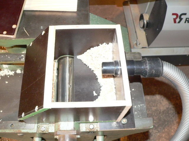

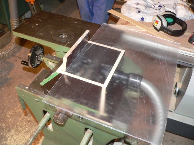

Bon,
reprise de ce fil, puisque j'ai fait une petite boite et y branché l'aspiro.
premièrement, ça marche déjà pas mal, le plus gros est enlevé.
de plus, comme les tables de dégau ne sont plus là, c'est vraiment beaucoup plus accessible.
plusieurs points sont à revoir
1 il y a du reflux par l'entrée : les copeaux rebondissent, et ressortent parce que le flux d'air n'est pas suffisant pour tout prendre.
2 il reste des copeaux dans la boite, j'aurais sans doute du mettre la bouche d'aspiration en bas et pas en haut ...
3 ce serait pas mal d'avoir un couvercle sur charnière, pour nettoyer ce qui reste dedans
et 4, ce serait bien aussi que ce couvercle soit transparent, pour analyser le flux des copeaux, et voir si ça n'a pas tendance à bourrer.
donc, point 1, l'arrière de la boite doit commencer juste après l'arbre de coupe, et le plus près possible de lui.
point 2, je vais inverser la plaque avant
point 3 et 4, faire une fermeture en plexi sur charnière
mais j'ai déjà testé, ça va nettement mieux !
voilà, ce sera tout pour aujourd'hui, je crois, j'ai une réunion en soirée, et je veux vous laisser le temps de me donner un avis.
Santgen, je suis tout ouie pour la forme à donner à la boite, je suppose qu'un parallélipipède, ce n'est pas le plus indiqué. elle est peut etre trop petite, mais j'aime bien voir la table de sortie ..

Re: réorganistion atelier : recyclage combinée
Salut Bernard,
Un bon début !
Tu as utilisé du cp bakélisé ? Si oui, où te le procures-tu stp ?
J'aurais carrément branché l'aspi à copeaux en diamètre 100 pour avoir un plus grand volume aspiré.
Mais tu as certainement une bonne raison de brancher ton aspi d'atelier, peut-être pour la facilité de mise en œuvre ?

oui, j'ai utilisé ce qui trainait, ou plutôt ce qui restait de mes essais 5 coupes !!!
quand il m'en faut plusieurs panneaux, je les commande à celui qui fournit l'école, je ne sais pas qui c'est pour l'instant.
tu veux venir acheter ton CP à Liège ?
pour l'aspi, tu as tout à fait raison.
l'aspi de chantier suffit si je prends de faibles passes, donc des petits copeaux.
si je prends un planche plus large, et une passe de plus d'un mm, ça bourre. en fait l'aspi extrait moins que la machine débite, et la boite se remplit, fait tampon, et c'est foutu !
j'ai essayé bien sur avec l'aspi à copeaux, là c'est carrément la folie, tout est aspiré en direct, rien ne ressort, la boite reste vide.
mais n'oublie pas que mon but, c'est d'avoir un petit aspi à disposition, pour de petits rabotages.
je vais faire deux planches pour le fond, ou une avec réduction plutôt, comme cela j'aurai le choix.
ou aspirer par au dessus, avec le gros aspi ?
demain, j'essaie avec le cyclone entre les deux.
Jean Pierre,
oui, c'est beau ces copeaux qui volent ! on voit rarement, en général il y a qq chose qui masque les couteaux !
faut que je me change, je file.
a demain !
Jean Pierre,
a demain !

Je voudrais poser en premier lieu que la ventilation n'est pas une science exacte, et qu'elle est sujette à de nombreux aléas, qui font que quand on croit que ça doit marcher, ça ne fonctionne pas, et ça n'est pas prêt de fonctionner. Ce n'est d'ailleurs pas l'apanage de la seule aéraulique, mais de toute science.
Ceci posé, ça me permet de débiter des conneries sans que personne ne puisse me le reprocher. La Direction décline toute responsabilité en cas de...
Je vais prendre un exemple à la con (voir le préambule) :
Premier cas : tu prends un tuyau avec une bougie allumée à un bout, tout contre le tuyau, mettons 3 ou 4 cm. Et tu aspires. La flamme est aspirée dans le tuyau.
2e cas : tu prends le même tuyau et tu mets un cone au bout, avec ta même bougie, que tu auras rallumée, au milieu du cône, ou simplement, tu recules la bougie de 3 ou 4 cm. Tu as beaucoup de mal à influer sur la flamme. Parce que ta captation est trop diffuse par rapport à la source à capter.
Conclusion: se rapprocher et se concentrer au maximum de la source d'émission des copeaux. n'oublie pas que l'arbre agit lui même comme un ventilateur avec ses pales (les fers) et que le courant d'air n'est pas négligeable, qui va créer des perturbations dans ton flux.
Mais le plus important, dans ton système, c'est que le flux doit tout entier être dirigé vers la sortie, le tuyau de l'aspi. Et pour ça, rien de mieux que la forme de cône, plus ou moins aplati. Et surtout, le tuyau de l'aspi ne doit pas dépasser comme sur la photo. Ca crée des turbulences dans tous les sens, et empêche les copeaux d'être aspirés.
En plus avec cette configuration, au bout d'un moment, à plein rendement, avec plus de débit (débit de l'aspi + surpression de l'arbre) que l'aspi ne peut avaler, le tuyau va forcément se boucher.
Sans compter que ton débit n'est probablement pas suffisant pour aspirer tous les copeaux en plein travail.
Conclusion : l'aspi diamètre 100, une bonne boite, bien étanche à l'arrière, un bon cône en sortie, et tout roule. Juste à copier sur Robland, et c'est tout bon !
J'espère avoir été à peu près cohérent. Sinon, de toute façon, il est trop tard pour que je change de métier, je suis maintenant à la retraite.
Exact. Mais aussi parce que tu as une énorme fuite à l'arrière. Tu as peu de débit, et tu as une captation totalement diffuse. Donc pas trop de pouvoir de concentration de l'aspiration.l'illustre Bricoleux a écrit:1 il y a du reflux par l'entrée : les copeaux rebondissent, et ressortent parce que le flux d'air n'est pas suffisant pour tout prendre.
Tu peux voir que toutes les captations de rabot ont à peu près la même forme. Essaie d'imaginer la modélisation de la trajectoire moyenne des copeaux et tu auras la forme optimale de ta boite.Santgen, je suis tout ouie pour la forme à donner à la boite, je suppose qu'un parallélipipède, ce n'est pas le plus indiqué. elle est peut etre trop petite, mais j'aime bien voir la table de sortie ..

cela m'avait paru logique, et c'est ce que j'ai fait.
mais je crois qu'il y a des entrées d'air en suffisance autour de l'arbre pour ne pas se tracasser la dessus.
je vais fermer.
mais honnêtement, je suis déjà ravi !
en fait, je n'ai jamais été satisfait des services de cette machine en rabo.
les copeaux ne s'évacuaient pas (forcément, ils passaient entre les deux tables de degau), retombaient sur la table de rabot, donc sur la planche, passaient sous les rouleaux, et marquaient les bois.
ici, les copeaux voleunt, ou sont aspirés, mais ne retombent plus sur le bois.
et je m'aperçois qu'elle fonctionne rudement bien, cette petite vieille !
tu faisais quoi, comme métier, avant d'être grand père ?
quelqu'un (???) m'avait dit de laisser à l'arrière une entrée d'air aussi grande que la sortie.Mais aussi parce que tu as une énorme fuite à l'arrière
je vais fermer.
Pour l'espace en entrée, c'était moi.
Bien entendu, ça doit aussi tenir compte des vides autour de l'arbre !
Comme Santgen, je ne crois pas qu'un petit aspirateur d'atelier puisse convenir à une R/D.
Si vraiment tu reste là dessus, il faut effectivement que ta boite et les vides en entrée soient
adaptés à la petite aspiration dont tu dispose. C'est à dire un faible volume autour de l'arbre,
et un vide assez minimum en entrée (c'est à dire autour de l'arbre).
Pour un tuyau de 48mm il faut laisser 18 cm², ce qui est très peu !
Ca ne m'étonne pas qu'elle marche bien cette raboteuse.
Bonne chance pour la suite.

Bon j'ai lu un peu en diagonale ce qui s'est écrit depuis ma réponse de ce matin (je ne suis pas le seul à être inspiré par cette vieille dame apparemment)
Effectivement, fixer le carter de protection via les taraudages des tables de dégau est plus sur, c'est d'ailleurs une des options que j'avais proposé.
Pour améliorer l'aspiration du carter actuellement en test :
- Dans la mesure du possible (si tu as un aspirateur d'atelier surtout), augmenter le diamètre de captation de la buse en sortie : diamètre 100.
- Fixer après l'arbre 2 panneaux en V pour guider les copeaux vers cette ouverture et limiter la quantité qui s'accumulera dans les angles
- ne pas faire dépasser l'emboitement du tuyau à l'intérieur du carter, mais le faire affleurer (toujours pour limiter les accumulations de copeaux non aspirés autour de l'embouchure)
Edit : après lecture plus approfondie des réponses précédentes, je constate que je ne fais qu'appuyer les affirmations de Sangten
