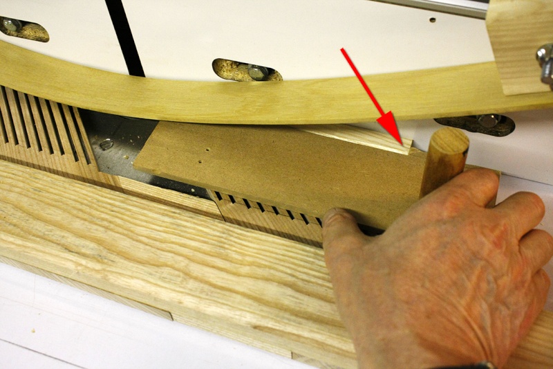

[Fabrication à la Domino] Un Chariot pour bois de chauffage - Page 2 Empty Re: [Fabrication à la Domino] Un Chariot pour bois de chauffage
Message  6°sens Jeu 15 Aoû 2013 - 21:05
Bonsoir Bernard,
Tu vois le poussoir posé sur le peigne en frêne sur la première photo.
On le voit en action sur cette photo ci.
>>> [Fabrication à la Domino] Un Chariot pour bois de chauffage - Page 2 Pousso10
Il est en Médium de 6 mm (un autre est plus épais) pour pouvoir se glisser entre les deux presseurs.
Au bout de la flèche, j'ai découpé un ergot pour accrocher la pièce aisément.
Un bout de manche à balais aide à la manipulation.
Question presseurs horizontaux :
Celui-ci est en frêne (bois souple) et ses dents sont longues (encore pour la souplesse). Si les dents sont plus courtes, la dureté est plus importante.
Il est composé de deux peignes obliques (45°) séparés par une pièce ± large selon la fraise utilisée.
Tout ce beau monde est vissé par le dessous sur une pièce de la longueur de ta table [tu peux faire plus, mais pas moins]
Le presseur vertical est fait d'une bande souple (ici, du robinier de 4 mm)
Pierre Pili nous avait indiqué un site ou on voyait ce système. HOLZIDEE, je crois.
Le concepteur est Guido Henn, un allemand qui fait des vidéos sympas.
Il va falloir que je retrouve le site...
Ca marche bien, l'entrée du bois est souple ; mais il faut faire des essais et ne pas avoir peur de descendre le presseur sur la pièce.
J'en ai pas mal d'autres, dont un avec des roulettes de skateboard qui est extra pour les platebandes et autres usinages larges. Mais ce n'est pas l'objet ici...
J'espère que c'est compréhensible.
Sinon, pose des questions.

Message  bricoleux Jeu 15 Aoû 2013 - 21:35
Merci Renaud,
je crois que j'ai tout compris;
ton poussoir + le peigne c'est plus mince que ta pièce !
il me semble que tu regorges d'astuces ...
tu préfères faire tout ça à la déf. sous table, plutot qu'à la toupie ?
ça avance quand même, quand je vois la vitesse d'avance lorsque je fais une rainure à la déf., je reviens vite aux machines.
