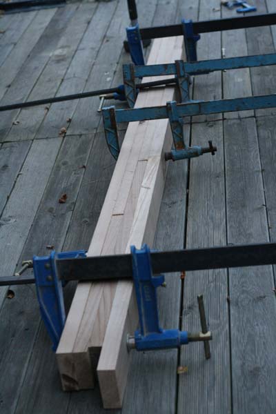

Voici mon 1er sujet ! la réalisation d'une porte fenetre. Elle sera en chêne et tousles élements feront 48mm d'épaisseur.

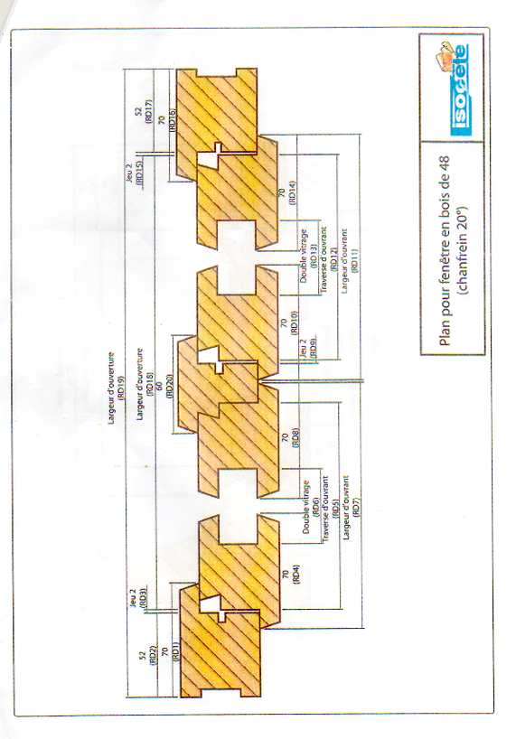

Dans un premier temps je voulais m'acheter le coffré spécial fenetre de chez isocèle qui détenait la notice explicative. Mais possédant déjà pas mal d'outils de coupe, ca m'embettait beaucoup d'acheter le coffret juste pour la notice. J'ai donc appellé Isocèle et j'ai eu tout de même un peu de mal à optenir des infos sur l'odre d'utilisation de leur serie de fer. Mais j'ai quand meme obtenu ceci:
![Porte fenetre 48mm Notice10](https://i.servimg.com/u/f29/15/79/48/91/notice10.jpg)
![Porte fenetre 48mm Notice11](https://i.servimg.com/u/f29/15/79/48/91/notice11.jpg)
![Porte fenetre 48mm Notice12](https://i.servimg.com/u/f29/15/79/48/91/notice12.jpg)
![Porte fenetre 48mm Notice13](https://i.servimg.com/u/f29/15/79/48/91/notice13.jpg)
![Porte fenetre 48mm Notice14](https://i.servimg.com/u/f29/15/79/48/91/notice14.jpg)
Apres lecture, j'ai dessiné les fers dans Solidworks et cherché l'enchainement des différentes opérations. AU final, voici les plans:

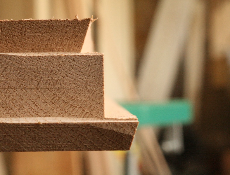

Une fois mis à longueur je commence à faire les tenons. je les fais en 2 fois, le 1er en contre profilant la pente à 20°:
![Porte fenetre 48mm Img_7412](https://i.servimg.com/u/f29/15/79/48/91/img_7412.jpg)
puis je retourne le bois en faisant gaffe à la cote du ravancement de feuillure (17mm)
![Porte fenetre 48mm Img_7413](https://i.servimg.com/u/f29/15/79/48/91/img_7413.jpg)
ensuite je passe au profilage interieur des ouvrants et la récupération des parecloses à l'aide de la scie:

Fred, je ne connais pas les règles de l'art, en tout cas moi j'ai procédé dans cet ordre:
-tenon contre profilé de manière à avoir toute la surface en appui sur le pare éclats
-profilage intérieur des ouvrants en réglant la hauteur du profil grâce au contre profil du tenon. le réglage de la profondeur de passe n'est pas évidant car c'est là que tout ce joue sur l’ajustement des faces d'appui des tenons. (pour moi c'est le passage délicat)
-ensuite je détache la pare close issue du profilage précédent (là aussi attention à ne pas toucher à la profondeur de la feuillure ...)
-rainurage de l'interieur des ourvrants,
-perçage des trous d'évacuation d'eau pluvial
-réalisation des mortaise, réglage grâce au profilage intérieur ouvrant ou intérieur dormant.
-assemblage des ouvrants,
-profilage des 4 cotés extérieurs de l'ouvrant (opération pas évidente lorsque l'on est seul en bout de porte)
-rainure de la crémone Ferco
-entaille du boitier de crémone dans l'ouvrant
-entaille des gâches dans les dormants
-pose des fiches ( j'ai un gabarit qui va vraiment bien)
et il y encore pas mal d'opération (coupe d'onglets de parecloses, finition etc ...)
