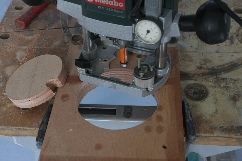

Leur réalisation réside dans l'emploi de gabarits, notamment pour les perçages. La encore il existe plusieurs solutions, comme par exemple équiper votre défonceuse d'un compas . Mes gabarits, sont issu de ma collection.
Obturateurs à guillotines pour aspirateur. 07_oct10
Pour le premier perçage, celui du côté tube PVC Ø125, le gabarit est dessous et la découpe ce fait avec une fraise à affleurer. Les fraises à roulements ne pouvant pas plonger, il faut bien sur prévoir un trou pour leurs passages!
Obturateurs à guillotines pour aspirateur. 06_oct10
Avec une bonne fraise vous pourrez sans problème attaquer les 18mm de CP.
Obturateurs à guillotines pour aspirateur. 06_oct11
Obturateurs à guillotines pour aspirateur. 06_oct12
Noter que le gabarit est simplement cloué.
Obturateurs à guillotines pour aspirateur. 06_oct13
Pour le côté manchette acier, le Ø est plus petit de 5mm. Pour ça, j'ai utilisé une bague à copier. Lorsque l'on utilise ces bagues, le fraisage est forcément plus petit que le gabarit. Je vais donc utiliser cette particularité pour avoir un Ø de 120 avec un gabarit de Ø 125.
Pour ça je devrais avoir 2.5mm de moins sur le rayon. La petite formule pour connaitre la combinaison des diamètres des fraises et des guides est la suivante: Øfraise - Ø guide /2
Ici j'ai une fraise de Ø16, et un guide de Ø21. on a donc: 21-16= 5 5/2= 2.5

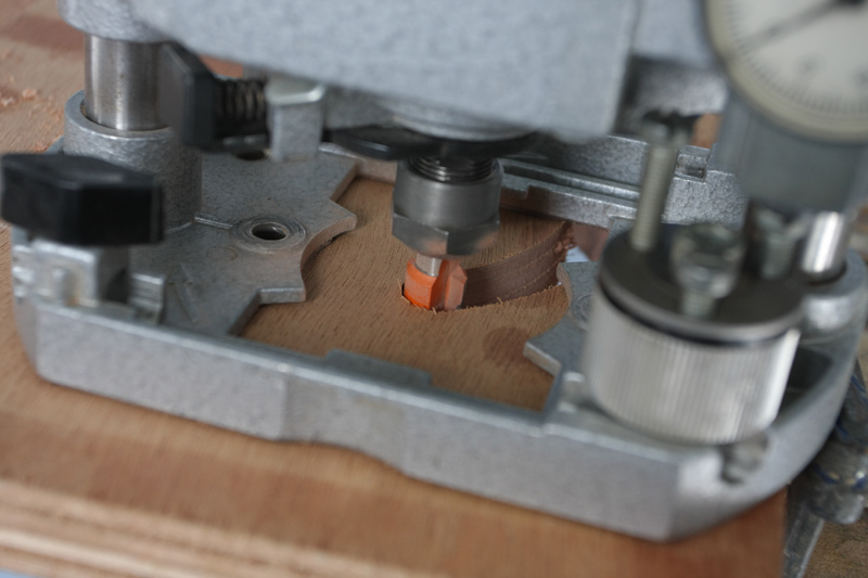

Obturateurs à guillotines pour aspirateur. 06_oct14
Cette fois le gabarit est dessus.
Obturateurs à guillotines pour aspirateur. 06_oct15
Obturateurs à guillotines pour aspirateur. 06_oct16
La manchette en acier possédant une collerette, je suis contraint de créer une feuillure. Je n'ai pas cherché à la faire au plus juste. un simple coup de fraise à... feuillure, et le tour était joué!

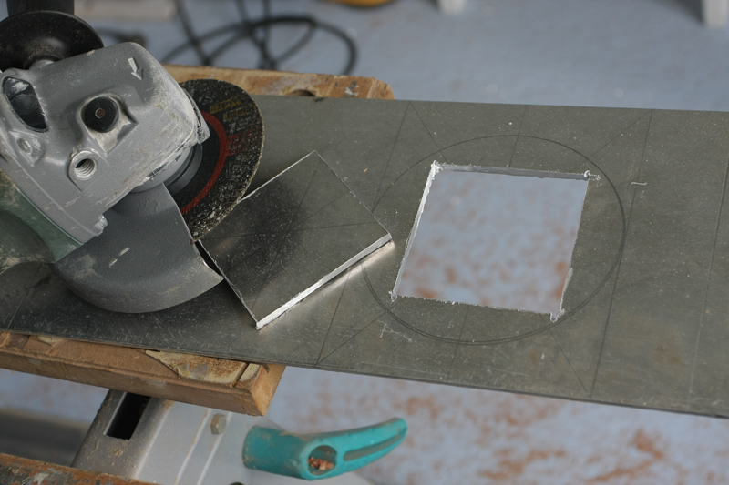

La guillotine est découpée dans une tôle d'aluminium de 3mm. Il faudrait quand même que je me décide à investir dans une lame spécial alu pour ma Festool!
Obturateurs à guillotines pour aspirateur. 06_oct20
Pour avoir un coté bien droit, après la découpe à la meule, je le rectifie avec une fraise à affleurer en me servant de la tranche d'une autre tôle comme guide.
Obturateurs à guillotines pour aspirateur. 06_oct21
Pour la découpe de l'ouverture j'ai procédé de la même manière.
Obturateurs à guillotines pour aspirateur. 06_oct22
Le meulage laissant une bavure, je préfère l'éliminer avant de passer la défonceuse, pour en faciliter la glisse.
Obturateurs à guillotines pour aspirateur. 06_oct23
La découpe finale, toujours avec la fraise à affleurer, donc gabarit en dessous.

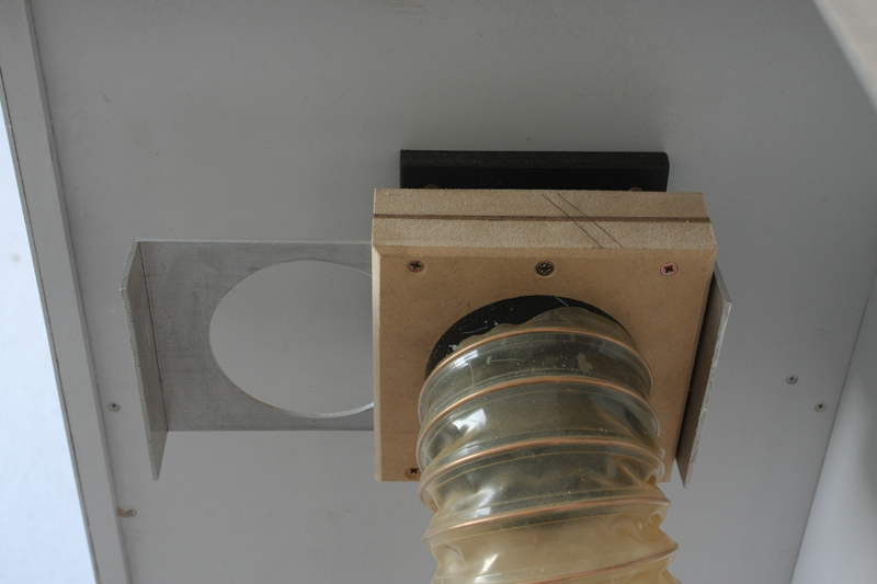

Ce transpalette est vraiment génial! Déplacer quelques centaines de Kg n'est vraiment plus un problème!
Obturateurs à guillotines pour aspirateur. 07_oct21
L'assemblage est fixé sur le PVC de Ø125 qui traverse le mur et arrive directement dans le local aspiration. Le CP y est simplement vissé. Notez la mauvaise qualités des lamages du au mauvais choix de la fraise.
Obturateurs à guillotines pour aspirateur. 07_oct22
Et on remonte le tout...
Obturateurs à guillotines pour aspirateur. 07_oct23
Et voila! Il y a environ un mètre de tuyau entre la machine et l'aspi, gageons que l'aspiration soit efficace!

Quelques images avant de vous quitter.
Voila donc comment sont installés les obturateurs sur la scie et la toupie:
Obturateurs à guillotines pour aspirateur. 10_oct10
Obturateurs à guillotines pour aspirateur. 10_oct11
Obturateurs à guillotines pour aspirateur. 10_oct12
Obturateurs à guillotines pour aspirateur. 10_oct13
