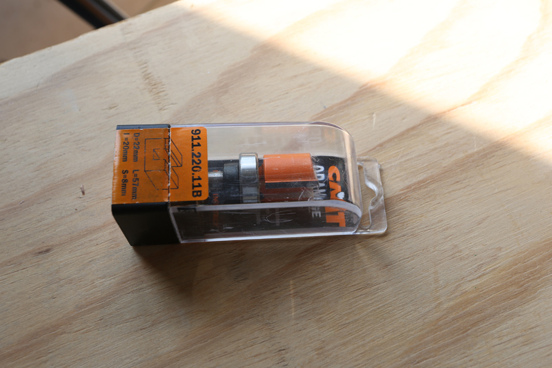

Vous connaissez tous la fraise à copier, celle qui à le roulement sur le dessus:
Ces fraises sont très utiles mais... chère (comme toutes les fraises de qualités d'ailleurs!).
Voici comment s'en fabriquer une à bon compte...
Je me suis procuré une fraise premier prix pour 5€00 chez "Les trouvailles de soso" (Site que je vous recommande)
Le roulement est un banal 608ZZ que l'on trouve très facilement en récup'. De mémoire, c'est celui qui équipe les rollers
C'est une fraise bas de gamme, la queue est relativement courte:
Le roulement doit normalement rentrer légèrement serré.
Notez que sur cet exemplaire, la queue n'est pas rectifiée jusqu'au bout et fait perdre quelques mm:
Et voila! prête pour usiner vos tenons!
Le roulement réduit d'autant la longueur de la queue (7mm pour le 608) mais elle reste malgré tous suffisamment longue pour un bon serrage.
En regardant les référence de roulement disponible, il doit être possible de faire la même chose avec des fraises de Ø12 (MR128ZZ), Ø16 (688ZZ), Ø28 (638ZZ)
La fraise devra bien évidement être enfoncée au maximum dans la pince.
Voila, yapluka

Excellente idée pour le copiage.
Pour les tout petits roulements en bas de fraises genre quart de rond, j'utilise ceux que j'ai trouvé en démontant un photocopieur récupéré à la benne de la sociéte.
Il y a plein d'autres bonnes choses dedans, petits moteurs (et alim), engrenages, tiges de guidage parfaitement droites mais super dures à couper, etc

J'ai déjà utilisé le principe, avec un roulement venant de cartouche d'imprimante laser.
Ça marche extra, si on bloque le roulement en enfonçant la queue au maximum dans la pince de la défonceuse.

En cherchant un peu sur 123 Roulement, j'ai trouvé aussi:
Pas mal cette astuce.
Référence | Ø Intérieur | Ø Extérieur | Épaisseur |
MR128 - (MR128-ZZ) | 8 | 12 | 2,5 - (3,5) |
MR148 - (MR148-ZZ) | 8 | 14 | 3,5 - (4) |
688 - (688ZZ) - ((688ZZW6)) | 8 | 16 | 4 - (5) - ((6)) |
698ZZ - (698-ZZ-W9) | 8 | 19 | 6 - (9) |
608W6 - (608ZZ) | 8 | 22 | 6 - (7) |

A noter que l'on doit pouvoir faire la même chose avec les fraise en queues de 12, ou de formes différentes.

J'ajouterai que pour empêcher le roulement de bouger, on peut insérer un tube dur la queue de la fraise, de diamètre intérieur 8mm coupé à la bonne taille (qui laisse une portion de queue suffisante dans la pince).

J'avais aussi vu utiliser du joint torique pour empêcher la fraise d'aller trop loin dans la bague, peut être est ce efficace aussi pour pour bloquer le roulement.

j'en ai une montée avec du frein filet faible, c'est ce que j'avais disponible et ça s'arrache quand même à la main, en poussant queue bloquée sur l'établi (un chiffon quand même !!)
Mais c'est pour un fraise droite et j'en ai plusieurs, je collerais pas pour une fraise à profil dont j'ai un seul exemplaire.
