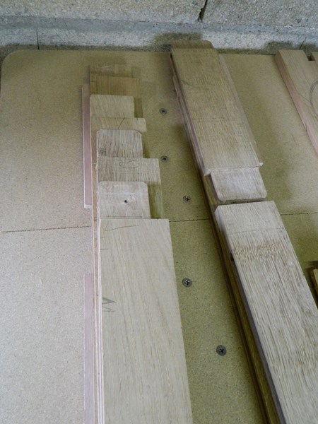

je passe de suite à mes traverses qui formeront la croix et le cadre exterieur du plateau superieur
confection des rainures à la défonceuse
![Table basse de salon carrée en chène 3ter_810](https://i.servimg.com/u/f33/17/09/17/74/3ter_810.jpg)
Grosse préparation afin de travailler avec le maximum de précision et de sécurité ,quand on travaille sur chant à la volée c'est pas si facile .
j'envisage très serieusement une def sous table !

je suis assez content du résultat ma rainure est pas trop mal centrée .(meme si je sais qu'on peut toujours faire mieux )

Un beau projet en perspective.
Je me permet juste une remarque pour que tu progresses.
Le montage pour tailler la rainure est intéressant car tu as bien pris en compte la stabilité de la machine mais il manque une chose, tu ne peux pas répéter l'usinage sans passer par un nouveau pointage. source d'erreur.
j'aurai ajouté une cale entre le tasseau en pin et ta pièce de bois pour avoir un entraxe répétitif. mais pour cela il faut aussi vissé ou coller ta planche de chêne sur le tasseau pour avoir un plan que tu n'as pas ici.
Elrond
Elrond

Tu as entièrement raison ,je prends note çà m'évitera de m'embeter avec un marquage au crayon sur la table qui n'est pas forcément très précis !

Comme je vous l'avais expliqué ,je n'ai pas pris de photos à toutes les étapes et je m'en excuse (je progresserai également en reportage la prochaine fois )
Du coup sur la photo suivante vous verrez toutes les traverses terminées ,tenons et rainures ,on aperçois les fausses languettes en CP de 8 .
pour les tenons comme je ne voulais pas qu'ils se voient sur les cotés exterieurs du cadre , je les ai simplement coupé à environs 1,5 cm ,du bord .
Pour ce qui est de mortaises il faut que j'ajuste exactement les bonnes longueurs pour les effectuer et pour celà il me faut mes petits plateaux internes ainsi meme si je fais une quelconque erreur ,certes la table raccourcira mais je n'aurais pas besoin de tout recommencer mes traverses .,attention çà devient de la précision et c'est pas forcément mon point fort
![Table basse de salon carrée en chène 6800x610](https://i.servimg.com/u/f33/17/09/17/74/6800x610.jpg)
