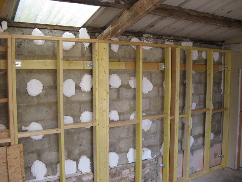

Nous avons donc terminé l'ossature des cloisons de la cave et débuté le mur du fond du garage, il faut maintenant attendre lundi pour avoir l'isolant avant de refermer les caissons. La porte PVC ferme la partie cave à vins / légumes et congélateur, et pour fermer l'accès à l'autre moitié de la pièce (rangement des outils de jardin, barbecue...) ce sera une simple porte coulissante.
L'atelier de france3 - En cours de réalisation Img_0418
L'atelier de france3 - En cours de réalisation Img_0419
L'atelier de france3 - En cours de réalisation Img_0420
La suite des travaux sera l'isolation de la dalle de la cave et le rebouchage du trou existant car le sol est actuellement 48 cm plus bas que dans l'atelier...

Finalement un tout petit peu de travail dimanche, puis hier après midi. L'isolant est arrivé, on a donc pu commencer à poser l'OSB dans la partie cave et sur la cloison mitoyenne. Pose aussi des solivettes qui formeront le futur plancher de l'étage quand le toit sera refait, pour l'instant, ce n'est que le plafond de la cave :
L'atelier de france3 - En cours de réalisation Img_0421
Les solivettes vues depuis la resserre à jardin :
L'atelier de france3 - En cours de réalisation Img_0422
La future cave depuis la porte d'entrée :
L'atelier de france3 - En cours de réalisation Img_0423
La "GTL", ou du moins sa structure qui accueillera le tableau électrique :
L'atelier de france3 - En cours de réalisation Img_0424

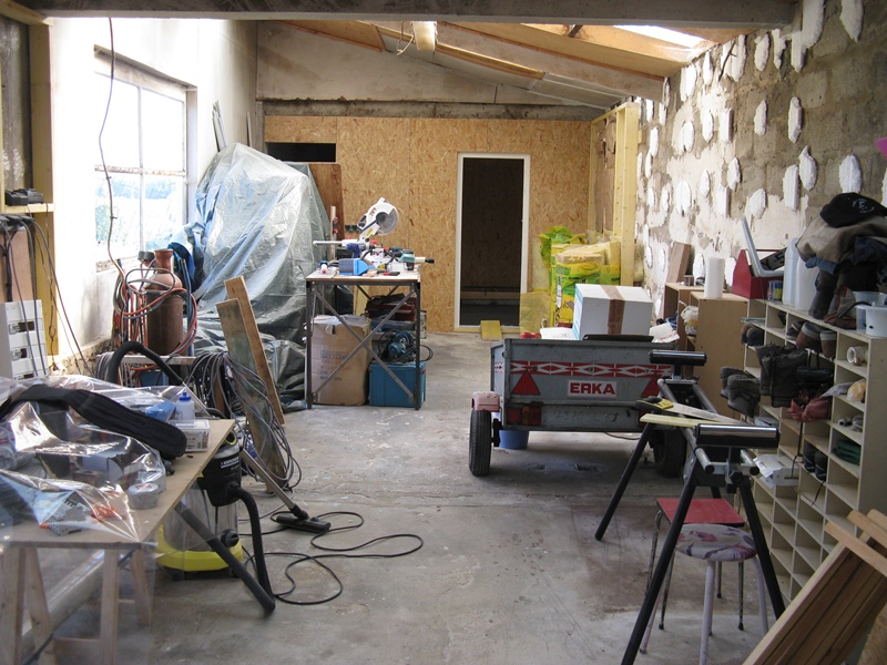

Aujourd'hui, habillage du plafond de la cave, montage des parpaings du "puits de terre", fin de l'habillage des murs de la cave. Rien de bien spectaculaire, mais pas mal de boui-bouis à faire qui prennent pas mal de temps.
L'atelier de france3 - En cours de réalisation Img_0425
L'atelier de france3 - En cours de réalisation Img_0426
Et pour changer, une vue de l'atelier depuis la cave, où le sol sera au niveau de la porte... demain si tout va bien
L'atelier de france3 - En cours de réalisation Img_0427
