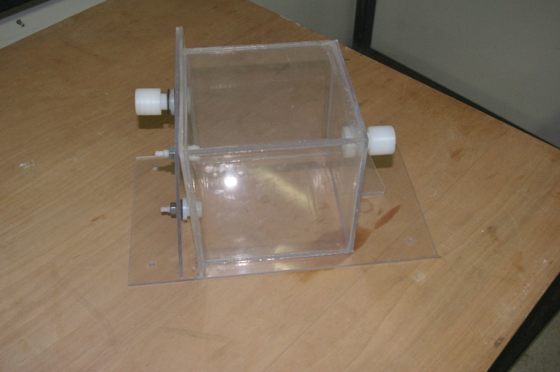

Sinon j'ai commencer l'usinage des réglage des pieds et découpé le plexiglas pour mon réservoir d'eau
Réservoir d'eau (collé avec du scotch)
Portique  CNC  PFE1000PX + socle et console PC - Page 2 Dsc02127

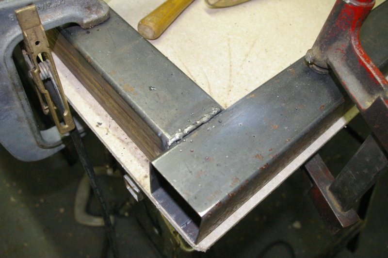

Voici quelques nouvelles de l'avancement des travaux CNC
Hors mis le fait que ma lame de scie a ruban a cassé et que j'ai du tout couper à la main (28 coupes au total affraid )

Quelques image de la soudure:
je précise que j'avais des baguettes de 2.5 et que les tubes de 60 /60mm on une épaisseur de 2mm
Positionnement:
Portique  CNC  PFE1000PX + socle et console PC - Page 2 Imgp1614
Première passe rapide visant a épaissir le tube (car si on fait tout en une fois ça fait des trous Wink
Portique  CNC  PFE1000PX + socle et console PC - Page 2 Imgp1615
Deuxième passe commençant a boucher l’interstice :
Portique  CNC  PFE1000PX + socle et console PC - Page 2 Imgp1616
La soudure a proprement dite :
Portique  CNC  PFE1000PX + socle et console PC - Page 2 Imgp1617

Le réservoir d'eau (pas tout a fait terminé )
Portique  CNC  PFE1000PX + socle et console PC - Page 2 Imgp1613
