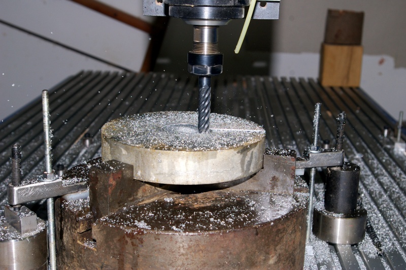

Après une petite absence d'une semaine me voici de retour avec des bonnes nouvelles
Tout d'abord j'ai créer mon support de broche
Avec le tournage des brides en 4 Mord excentré de 7.5 mm
Portique  CNC  PFE1000PX + socle et console PC - Page 5 Imgp1710
J'ai en suite créer un axe me permettant de d'aligner parfaitement les deux alésages
Ø 80
Portique  CNC  PFE1000PX + socle et console PC - Page 5 Imgp1711
J'ai ensuite fraiser le méplat sur les deux pièces en même temps (avec le centreur)
il convient de préciser que les courses du HQ400 ne me permettais pas de pouvoir sortir de la pièce (j'ai du repartir en marche arrière avec la fraise qui talonne )
Portique  CNC  PFE1000PX + socle et console PC - Page 5 Imgp1712
Perçage et Taraudage en M8 Hélicoïl
Portique  CNC  PFE1000PX + socle et console PC - Page 5 Imgp1713
Montage de l'hélicoïl
Portique  CNC  PFE1000PX + socle et console PC - Page 5 Imgp1714
Premier usinage avec la CN
je tiens ici a préciser que les paramètres Mach3 fournis par BZT était loin d'être au point et j'en profite pour remercier David pour les précieux renseignements qui m'ont permis de faire bougé la machine
J'ai donc percer la plaque en aluminium avec ma perceuse Makita monté sur le support d'origine
Portique  CNC  PFE1000PX + socle et console PC - Page 5 Imgp1715
Voici donc le résultat finale
Portique  CNC  PFE1000PX + socle et console PC - Page 5 Imgp1716
La machine installé
Portique  CNC  PFE1000PX + socle et console PC - Page 5 Imgp1717

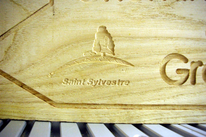

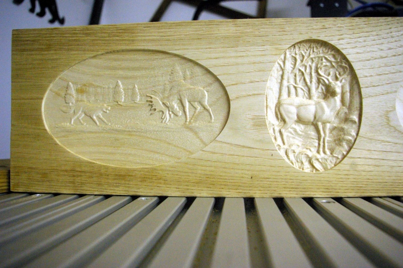

Premiers teste dans le bois (châtaigner)
Portique  CNC  PFE1000PX + socle et console PC - Page 5 Imgp1718
Portique  CNC  PFE1000PX + socle et console PC - Page 5 Imgp1719
Prototype des panneaux que je dois réaliser
Portique  CNC  PFE1000PX + socle et console PC - Page 5 Imgp1720
Remarquez le logo en 2D 1/2 Wink
Portique  CNC  PFE1000PX + socle et console PC - Page 5 Imgp1721
Voila l'évolution du projet
Il me reste encore des réglages important au niveau de la géométrie de la table des axes et de la perpendicularité de la broche
@++ Eric

Message  Antoine Dim 26 Fév 2012 - 23:22
Génial Very Happy
Je suis impressionné par tes usinage 3D What a Face
La pancarte est très belle, aucun doute qu'ils vont l'adopter !

Je n'y connais absolument rien en CN mais je suis bluffé par le résultat.
Le rendu en 3D est impressionnant. Bravo!

La réduction de fréquence à 25 khz à t'elle réglé ton problème de "décrochage" ?
vraiment trés jolie ta gravure Very Happy
tu as utilisé quoi comme fraise et logiciel ?

Oui effectivement le support est un peut grand et surtout un peut haut, mais pour la largeur c'est normal vu que j'ai prévus d'y mettre un carénage
Sinon effectivement la modification du paramètre a 25000hz m'a bien l'air de résoudre le problème

J'ai utiliser Aspire, Cambam et Mach3 comme logiciel (je précise que ce sont des testes et les figurines sont inclus avec le soft Aspire, par contre je vous montrerais plus tard comment l'utiliser
En fraise j'utilise principalement une fraise de Ø2mmm a bout rond, pour le logo de ma commune j'ai utiliser une fraise de 0.75mm de Ø
