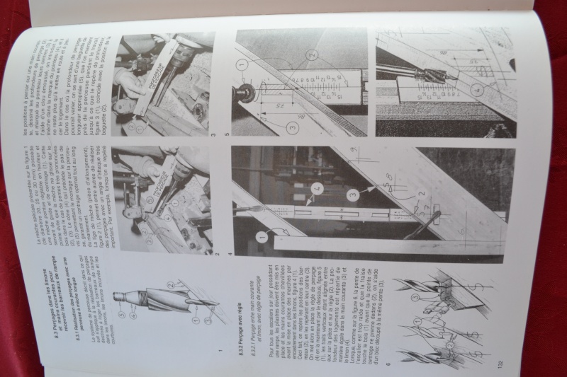

Je dis cela, car supprimer de l'existant apporte son lot de désagrément (rigidité, casse, masquage, finitions...),
et l'on peut perdre beaucoup de temps sur quelque chose dont la valeur ajoutée n'est pas forcément évidente au final.
Re: changer barreaux d 'escalier
bonjour flo,
il est possible de réaliser ce gabarit soi même , j'en ai une illustration quelque part dans mes archives,
si je trouve je le post.
pour répondre à REMI , je fait souvent ce genre de réalisation au début je fraisai ça à la perceuse avec une mèche à fond plat
beaucoup de mal à rentrer les barreaux laqué époxy depuis que j'utilise ma mortaiseuse plus de problème,
surtout sur les perçages inclinés enfiler une tige de 4 m sur 3 poteaux successifs pas simple.
ebe3- complétement accro
- Messages : 4269
Points : 6288
j'ai retrouvé le document.
- Messages : 4269
Points : 6288
merci!
je vais étudier ce système de gabarit, sinon wolcraft vend un support de perçage Mobil avec possibilité de régler l'angle voulu.
À voir...je sais pas si ça peut le faire.
j-max ton idée est pas mal du tout aussi, comment fixer les contreplaqués au poteau ?
