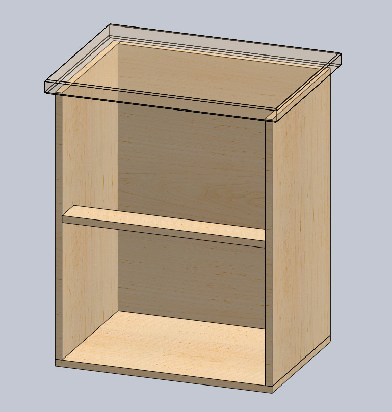

ayant un manque chronique de rangement, je souhaiterai me fabriquer une servante à tiroirs.
cette servante me permettra de ranger mes outils de métrologie (micromètres, pieds à coulisse, jauges, etc), mes clés plates, pipes, forets, tarauds.
bref tout le bazar mis ici et là ce qui actuellement n'est franchement pas pratique...
les contraintes:
j'ai lu les différents sujets traitant de la fabrication de servantes mais restent certaines questions dont je ne connais pas la réponse.
je n'ai pas défini le nombre de tiroirs car j'en suis encore à la "caisse"
les dimensions seraient environ de 700mm pour la longueur, 500mm de profondeur et 900mm de hauteur
je pense assembler les cotés au dessus et dessous de cette façon (vue de face):
(désolé c'est du paint )
j'ai pensé au mdf pour faire le caisson
l'assemblage serait fait par tourillons de 10mm
le fond aurait les dimensions extérieures du meuble et tourillonné
mes 1ères interrogations sont:
toute critique et conseil est bienvenu
et merci d'avance
les contraintes:
- pas d'accès à un quelconque mode de soudure donc pas possible de faire une structure en tube serrurier (donc ce sera bois)
- je ne suis pas équipé pour pouvoir couper proprement autre chose que des dimensions réduites (j'ai scie sauteuse, scie à onglet, scie à main) donc pas d'achat de panneau et obligation de passer par le service découpe bois de la GSB la plus proche de moi
- quelle épaisseur de mdf serait le mieux sachant que le dessus recevra en cas de besoin la scie à onglet ou ma petite perceuse à colonne de supermarché?
- vaut il mieux que le fond soit aux dimensions intérieures du caisson?
- faudra t-il doubler le dessus?
et merci d'avance

Bonsoir Ouss
Tu peux facilement prendre du mdf de 20 pour tes servantes, toutes mes servantes sont de cette épaisseur, et je n'ai pas de problème de résistance, même avec des machines dessus ! je te mets des photos de mes servantes demain !
A+ Pierre

Pour du "tout bois", du 22mm que tu trouve facilement en GSB fera l'affaire je pense. En ce qui concerne le fond, je le ferais avec le même MDF et aux dimensions intérieures du caisson pour conserver l'équerrage de celui-ci.
De plus vu la hauteur de ton caisson, je prévoirais peut être une étagère "fixe" au milieu de la servante pour rigidifier l'ensemble (ou un renfort métallique) pour éviter que tes côtés ne prennent un "rond". C'est d'autant plus important puisque tu envisage des tiroirs.

+1 avec DIA pour le renfort central, il est important pour la rigidité de l'ensemble.
Ça peut être une simple traverse, un tasseau, ou une chute de MDF sur tranche.
Si tu en reste aux tourillons de 10mm, il te faut bien du 22mm.
Pour ma part, je pense que du 19mm avec des tourillons de 8mm ça suffirait.
Pour ton assemblage, peu importe la taille et l'ordre,
organise-toi seulement pour avoir le moins de chants visibles,
sachant que le panneau du bas supporte l'ensemble,
ses chants sont forcément visibles (500x700mm)
Au niveau du plateau supérieur, le MDF c'est pas top,
mieux vaut du mélaminé ou du CP, idéalement filmé.
Il te faut une épaisseur minimum de 22mm pour le CP et 30mm pour le mélaminé.

super! je me demandais si le 22mm serait suffisant (d'où les tourillons de 10) et si vous alliez me dire de prendre du 28mm
Pili, je veux bien quelques photos STP
Dia, c'est noté pour le fond aux dimensions intérieures et le renfort anti-écartement
J-Max, je regarderai ce qu'ils proposent comme différents bois dans ma GSB pour le plateau
par contre, je n'ai pas saisi ton conseil sur les chants.
ou plutôt, je me demande si je ne le comprend pas de travers
tu parles de la disposition des différentes planches l'une sur l'autre?
dans ce cas, il vaudrait mieux que le panneau bas et le haut soient à l'intérieur des montants?
En tout cas, un grand merci pour vos lumières

Voici comment je peux expliquer au mieux :
Plateau 44mm débord 25mm

Merci c'est superbe!

comme c'est du mobilier d'atelier ou l'esthetique importe peu, tu peux faire du collé-vissé, les vis faisant office de serrage pendant le collage.
par contre je ferai le caisson avec les faces verticales reposant sur la planche de fond pour eviter que le poids du contenu ne force sur les assemblages. a la limite c'est moins important pour le couvercle car il ne supportera que le poids de ce que tu poses sur le meuble et pas le contenu complet. mais ca sera quand meme plus simple de faire symetrique...
tu peux voir ce que j'ai fait pour mon atelier :une servante et des meubles.

Vincele, j'avais prévu justement de mettre les panneaux latéraux sur la planche du fond
pour l'esthétique, même si elle n'est pas ma priorité, faut pas que ce soit trop crado.
tout simplement parce que je vis dans un studio et donc mon "atelier" est ma chambre à coucher
(oui j'ai déjà dormi avec des copeaux dans mes draps)

La plupart des vis seront cachées car dessous ou derrière le meuble... Et pour le plateau du haut tu peux mettre des vis par en dessous : en biais ou alors des tasseaux, et tu n'auras pas de vis visibles.Ouss a écrit:Vincele, j'avais prévu justement de mettre les panneaux latéraux sur la planche du fond
Re: [Questions] fabriquer une servante à tiroirs en bois
en effet ça ne sera pas visible mais niveau solidité est ce que ce sera aussi bien qu'avec des tourillons?
je ne possède pour le moment pas des quantités astronomiques d'outils mais petit à petit, le poids à supporter augmentera
