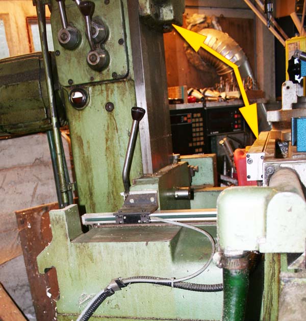

La règle du X limite la course en Y de 50 mm, ce qui est génant vue que ladite course n'est que de 250 mm. En plus de ça la règle est susceptible d'être endommagée (pour ne pas dire écrabouillée) en cas de rencontre avec la console du Y, ce qui m'a amené à ajouter une butée afin de réduire une partie des risques lorsque j'ai acheté la machine.
![Fraiseuse: Petits travaux sur ma Z1-C Z1_reg10](https://i.servimg.com/u/f37/14/07/22/66/z1_reg10.jpg)
Il reste quand même un risque, la semelle de la tête peut toucher la règle lorsque l'on descend le Z.
![Fraiseuse: Petits travaux sur ma Z1-C Tete_r10](https://i.servimg.com/u/f37/14/07/22/66/tete_r10.jpg)
Je voulais donc passer la règle sur l'avant de la table afin de régler ce problème, d'autre part, d'après la doc, il est censé y avoir plusieurs graisseurs "Lub" à l'arrière de la table, et je n'en voyais qu'un, je le soupçonnais donc d'être caché sous la règle
Sur l'avant de la table, il y a une autre règle à 4 glissières qui permet de positionner 4 taquets de fin de course. 2 sont utilisés comme fin de course X droite et gauche, les 2 autres servent en mode programme, que je n'utilise jamais. J'ai donc entrepris de modifier tout le système de fins de course, en n'en gardant que 2 et en supprimant la grosse règle alu. Après dépose de cette règle, j'ai encore découvert un graisseur caché derrière
.... compte tenu de sa position, je ne peut pas mettre la règle de la visu dans la même position qu'à l'arrière sinon elle masquerait le graisseur.

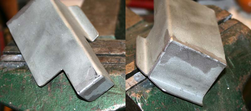

et opérations de pliage ; comme je n'ai pas de plieuse, je me sert de mon étau de fraiseuse.
![Fraiseuse: Petits travaux sur ma Z1-C Pli110](https://i.servimg.com/u/f37/14/07/22/66/pli110.jpg)
![Fraiseuse: Petits travaux sur ma Z1-C Pli210](https://i.servimg.com/u/f37/14/07/22/66/pli210.jpg)
![Fraiseuse: Petits travaux sur ma Z1-C Pli310](https://i.servimg.com/u/f37/14/07/22/66/pli310.jpg)
![Fraiseuse: Petits travaux sur ma Z1-C Pli410](https://i.servimg.com/u/f37/14/07/22/66/pli410.jpg)
![Fraiseuse: Petits travaux sur ma Z1-C Pli510](https://i.servimg.com/u/f37/14/07/22/66/pli510.jpg)
![Fraiseuse: Petits travaux sur ma Z1-C Pli610](https://i.servimg.com/u/f37/14/07/22/66/pli610.jpg)

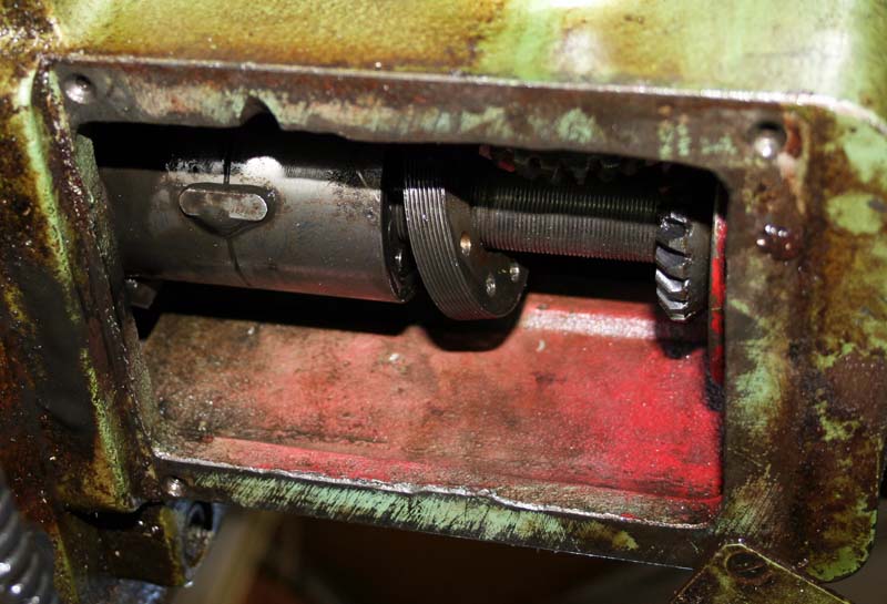

La vis mère du X, bizarre cette vis ….
![Fraiseuse: Petits travaux sur ma Z1-C Vis110](https://i.servimg.com/u/f37/14/07/22/66/vis110.jpg)
![Fraiseuse: Petits travaux sur ma Z1-C Vis210](https://i.servimg.com/u/f37/14/07/22/66/vis210.jpg)
![Fraiseuse: Petits travaux sur ma Z1-C Vis310](https://i.servimg.com/u/f37/14/07/22/66/vis310.jpg)
même chose sur X et Y, le Z a une vis trap.

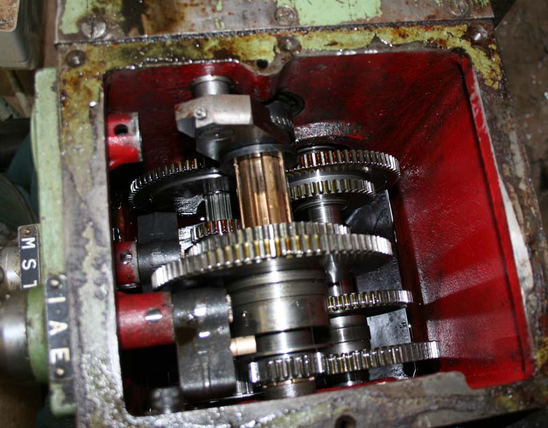

La boite d'avance
![Fraiseuse: Petits travaux sur ma Z1-C Bt_ava10](https://i.servimg.com/u/f37/14/07/22/66/bt_ava10.jpg)
![Fraiseuse: Petits travaux sur ma Z1-C Bt_ava11](https://i.servimg.com/u/f37/14/07/22/66/bt_ava11.jpg)

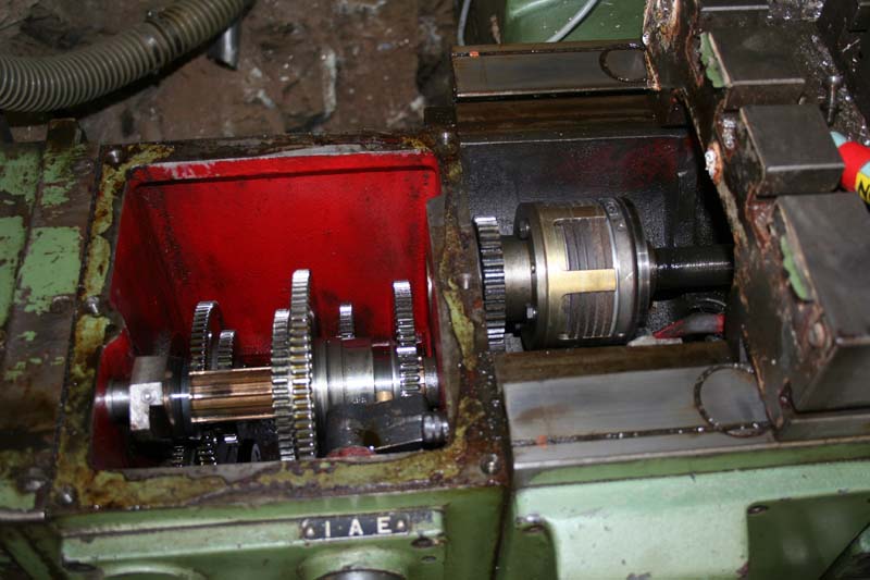

Les embrayages du X (au centre) et du Y ou Z (à droite)
![Fraiseuse: Petits travaux sur ma Z1-C Embray10](https://i.servimg.com/u/f37/14/07/22/66/embray10.jpg)
La boite d'avance
