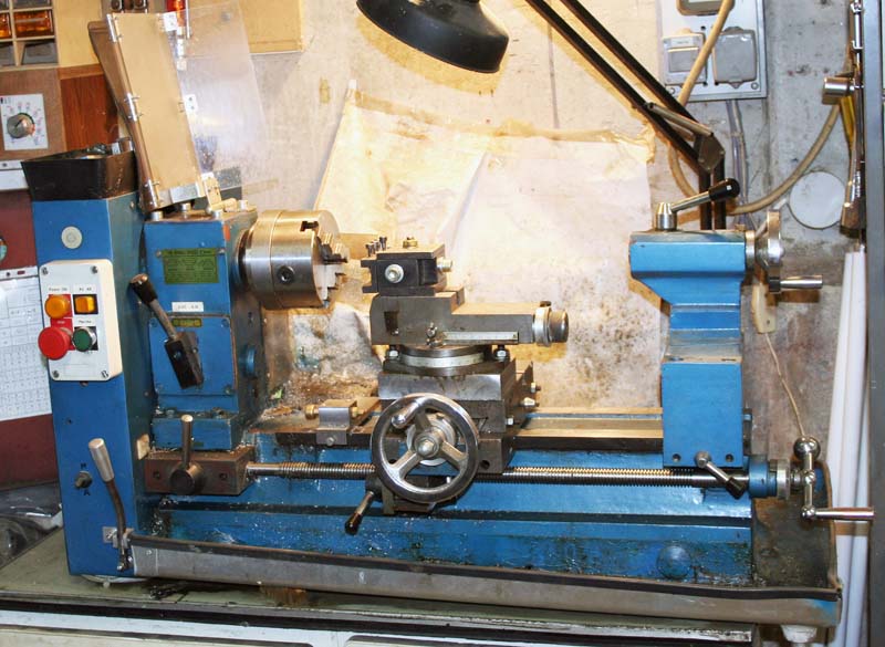

La dernière: sur un combiné "tour/fraiseuse", peut on les désaccoupler pour en faire des machines séparées, sans prendre en compte ce qu' il faudra pour la fraiseuse.

pour la combiné, bien que n'en aillant jamais eu, ce sera un peu complexe d'en faire 2 machines séparées mais c'est envisageable
les parties communes sont sauf erreur ou oubli: moteur, table et système de déplacement en X et Y

Pour ce qui est d'avoir des machines séparées à partir d'un combiné, dans le cas de celui que j'avais, il suffisait de démonter la tête de fraisage pour avoir un simple tour, par contre la fraiseuse n'était donc qu'une tête, pour en faire un fraiseuse séparée il aurait fallu y ajouter: une table croisée, un moteur et un système de poulies pour obtenir plus de vitesses de broches, et un bâti sur lequel fixer tout ça, donc pas mal de boulot !
Ensuite il faudrait aussi motoriser la table croisée, car le fraisage en manuel c'est vraiment ch****
la version complète du combiné
http://www.metiers-et-passions.com/fr/catalogue/tours-combines-tournage-fraisage-percage/otmt-0012090112-skg.html
une fois étêté.
une fois étêté.

@ Ouss et David, hormis la table croisée et autres outils, le modèle que j' ai vu possède deux moteurs dédiés. Donc je pense que cela est possible, à vous lire.

une table rainurée et rectifiée
le système de mouvement en X, Y et Z
motorisation des 3 axes avec différentes vitesses d'avance (David à raison, en manuel c'est la glop du tout)
tout est possible mais à quel prix? (je ne connais pas la réponse)
en grand fainéant que je suis, je regarderai plutôt vers une fraiseuse pas trop mal conçue quitte à améliorer certains points
pour moi, il manque justement le plus difficile à faire.ledzep a écrit:hormis la table croisée et autres outils, le modèle que j' ai vu possède deux moteurs dédiés. Donc je pense que cela est possible

Il existe des tables croisées toutes faites, mais pas vraiment données !
http://www.metiers-et-passions.com/is-bin/INTERSHOP.enfinity/WFS/MetP-France-Site/fr_FR/-/EUR/Navigation-Dispatch?Nty=1&Ntx=mode+matchallpartial&Ntk=Default_METP&Nu=p_SkuGroup_ID&N=16038+25459&Ntt=table+crois%C3%A9e&x=0&y=0
Ceci dit, à mon avis il est préférable de trouver une machine toute faite, quitte à la réparer, comme celle de Philippe par exemple ; car il te faudra ... une fraiseuse pour modifier la fraiseuse
http://www.metabricoleur.com/t4842-une-petite-holzmann-b-25-f#79931

Ouss et David, merci des vos réponses, avis et liens. Je n' ai pas de tour ni jamais utilisé ce genre de machine, je suppose qu' une fraiseuse, même modeste, est un complément presque indispensable.
