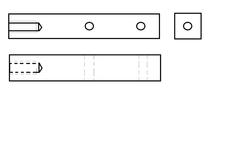

Re: Fabrication scie circulaire sur table
Je mets quelques plans des pièces qui sont à usiner.
Bloc palier d'arbre
Carré 40x40 Glissière U
Carré 40x40 Support moteur. Trou diametre 10.2 mm
Platine réglage moteur avec lumière
Bloc palier d'arbre
