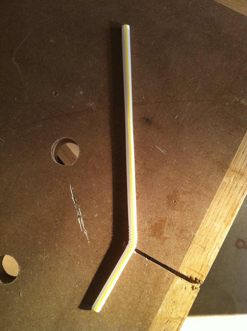

Je ne savais pas où poster, alors je vais le faire dans cette rubrique...
Je vous présente un outil vraiment pas cher, et qui se trouve gratuitement dans les chaînes de restauration rapide
Une paille, qui permet d'enlever le surplus de colle dans les angles, exemple...
Comment enlever la colle dans les angles :
L'outil ultime une paille :
Et voilà comment l'utiliser :
Et voilà le résultat :
J'espère que cela peu vous aider...

Salut Alexis,
C'est vrai qu'ôter les exédants de colle dans les angles lors du montage d'un meuble c'est toujours un problème. En plus si c'est mal fait cela se voit au vernissage car il est difficile d'aller les poncer. Pour le coup ton truc est super simple et à l'air d'être très efficace. Et côté rapport qualité prix on peut faire difficilement mieux, enfin ça dépand du menu que l'on prend chez Mac.... .

Sympa l'astuce !
Juste une petite précision, tu as oublié de dire qu'il ne fallait surtout pas aspirer la colle avec la paille...
C'est bien ça non ? tu l'a pas avaler quand même ?!...

Re-bonjour
Il suffit juste de gratter avec la paille et surtout ne pas avaler car je ne pense qu'elle doit avoir bon goût cette colle !!!
