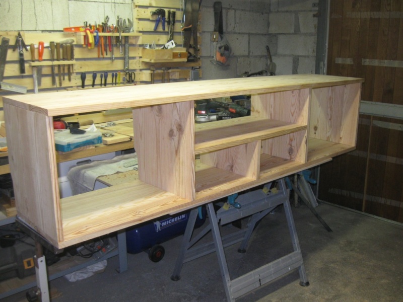

Re: [réalisation] Meuble d'angle bas
Bonjour a tous,
Je viens vous présenter la meuble.... fini! dans ma lancer je n'ai pas pris de photos en cours de route ().
Une des étagères étant voilée, j'ai fais une rainure sur les montants pour essayer de compensé.
Après un peu de repos, l’étagère c'est redressée
Voila les assemblages a blanc des caissons:
Et voila le meuble fini et en place, après 2 couches de vernis
Comme vous pouvez le voir, j'ai fait un quart de rond a la défonceuse sur les bords des plateaux.
Quelques détails supplémentaires:
Le passage des fils pour la TV, juste une lumière sur le plateau:
Et 2 trous de Ø 10 pour l’alimentation électrique et le câble de l'antenne:
Détails du placard:
J'ai mis un "pied" à l'angle du fond, et 2 renforts sur chaque parois. Ceux prés de la porte ont été biseauté à 45°, pour la porte. Les fonds de placards sont en MDF de 10, des rainures ont été faite sur les plateaux.
Il y a également une lumières pour les branchements:
Je suis satisfait du résultat! Seul bémol, j'aurais du faire les montants des cotés visibles jusqu'au sol
Voila pour cette petite réalisation!
Merci a ceux qui ont suivis le sujet!
