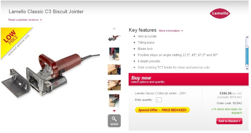

[Choix]Quelle lamelleuse
En parcourant le site Axminster pour la commande groupée, je suis tombé sur les offres de lamelleuses. Et du coup, je me demande si je ne vais pas me faire une tite folie. Mon choix s'est arrêté sur 3 modèles.Mais laquelle choisir ?
La De walt, la moins chère
La Lamello C3 classic, qui compte tenu des prix pratiqués par la marque ne me parait pas chère ( y-aurait-il un loup ?)
La Makita PJ 7000 sur laquelle j'ai lu pas mal d'avis positifs.
Si les heureux possesseurs pouvaient nous donner leur sentiment sur les qualités et les défauts de leur machine, ça pourrait grandement m'aider.
Après reste à savoir si je serai raisonnable ou si je me laisserais lâchement tenter....

Re: [Choix]Quelle lamelleuse
Bonsoir Mizott
Je possède une Lamello classic et j'en suis très satisfait depuis de nombreuses années, une fabrication impeccable , et des lames de qualitè sont la réusite d'un bon travail !!!
Amicalement Pierre
Amicalement Pierre
