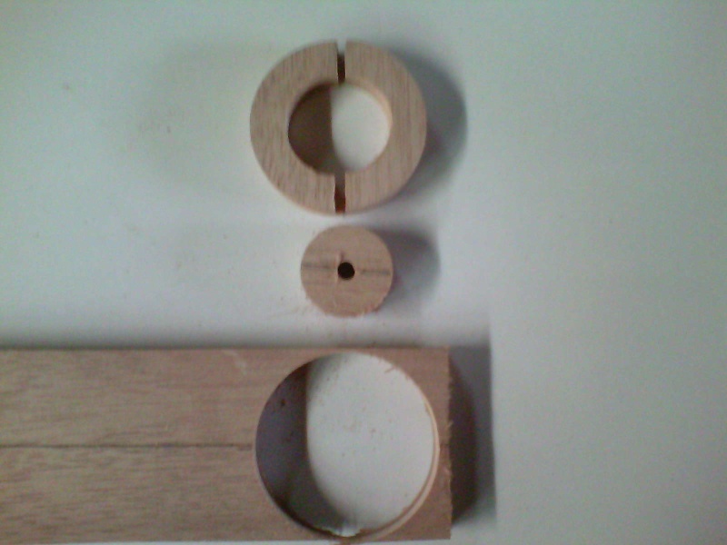

Devant le nombre innombrable de tiroirs que je fabrique actuellement (128 voir plus) j'ai trouvé une astuce pour fabriquer des petites poignées. Facile à faire et pas chère du tout ( récup de chute ) Elles font 10 mm d'épaisseur.
Pour ce faire, il faut: Une scie cloche. Sur celle ci, j'ai placé une lame à 58 et l'autre à 32.
Mais place aux photos
Petite poignée de tiroirs Img10417
Une fois découpé
Petite poignée de tiroirs Img10418
Voilà ce que cela donne une fois découpé
Petite poignée de tiroirs Img10419
Ici, coupe en deux à la scie à ruban mais tout autre moyen peut être utilisé
Petite poignée de tiroirs Img10420
Nous avons donc deux poignées et un rond de 28 lequel sera gardé pour d'éventuels camions, voitures ou autres. (Nous autres les " papy " avons tellement d'idées pour nos petits enfants...)

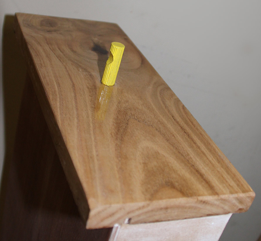

Merci pour l'astuce, ça peut servir ! J'ai aussi une petite astuce.
Voici ce que je réalise souvent pour les poignées des tiroirs d'atelier,
difficile de faire plus rapide, une simple cheville 10mm collée,
avec un coup de râpe ronde sur le dessous, pour une bonne préhension.
Petite poignée de tiroirs PoigneeCheville
Celle-ci est une cheville de hêtre peinte. C'est extrêmement solide, la prise est bonne,
je mobilise le tiroir de 580x650mm contenant toutes mes mèches, fraises et forets,
alors qu'il n'est même pas sur glissières. Wink
