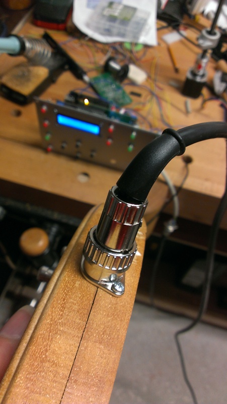

Bon aujourd'hui j'ai bossé sur la connectique du pédalier et je ne pensais pas que ca me prendrait autant de temps ==> 4h entre les percages, dénudages de câble et de soudure.
Au final, je suis super content ca marche du premier coup sans toucher à une ligne de code (en même temps, c'était le but). Les boutons sont top niveau réaction et sensation. En image :
L'intérieur de la chose :
Commande numérique pour montée/descente d'outil - Page 8 2014-113
La connectique qui va bien :
Commande numérique pour montée/descente d'outil - Page 8 2014-114
Easy même avec des crocs :
Commande numérique pour montée/descente d'outil - Page 8 2014-115

Bonjour tout le monde,
J'ai posté dans le fil sur ma table de defonceuse mais vu qu'on parle électronique ici...
J'ai avancé tout doucement.
Petite mise à jour du look du pupitre et connectique pour le moteur, la télécommande au pied et le variateur plus câblage de nouveaux boutons pour les commandes déportées du variateur.
Ca donne ca :
Commande numérique pour montée/descente d'outil - Page 8 20161113
Commande numérique pour montée/descente d'outil - Page 8 20161111
Commande numérique pour montée/descente d'outil - Page 8 20161110
Au passage je me suis rendu compte qu'une bonne partie de mes bugs venaient de la mémoire d'arduino que j'avais pratiquement saturée. Comme je ne voulais pas reprendre tout le circuit, j'ai choisi de simplement upgrader la carte avec un nouveau microcontrôleur atmega 1284p qui me permet de conserver les mêmes entrées sorties. http://www.hobbytronics.co.uk/arduino-uno-pro
Et coup de bol après la mise à jour des librairies, on dirait que mon code fonctionne encore. J'ai aussi corrigé quelques bugs trouvés pendant les premiers essais.
