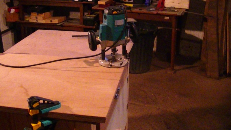

bonsoir voici tout dabord l'idée de départ meuble pour caisse a outils Meuble14 alors un 1er lieu rectification des planches a la défonceuse meuble pour caisse a outils 00110 aprés vissage a blanc des planche
meuble pour caisse a outils 00310
puis tourillonage 6
meuble pour caisse a outils 00510
et aprés vissage collage et vérification des équerrage [img]meuble pour caisse a outils 00610[/img]
voila plus qu'a mettre les coulisses et les portes, ponçage et lazure,4 roulettes et roule ma poule.

bonsoir, la petit travail de la soirée les coulisses sont posées
[img]meuble pour caisse a outils 00810[/img]
découpe de la planche et test en situation pour voir ce que ça donne
[img]meuble pour caisse a outils 00910[/img]
[img]meuble pour caisse a outils 01010[/img]
petite place sur le coté pour déposer le plateaux
[img]meuble pour caisse a outils 01110[/img]
et pour la fléme on peut refermer sans ranger le plateau
voila pour ce soir bonne soirée

Message  dia Mer 20 Mar 2013 - 10:51
C'est un bon début Smile
Tu as utilisé des glissières à galet ?
Juste une remarque, j'ai réalisé un meuble du même genre, tu devrais ajouter un renfort central pour éviter que les deux parois ne s'écartent en pleine charge. Une tige filetée sous la deuxième coulisse en partant du haut serait bienvenue, car ça risque de dérailler lors de l'ouverture.

Message  niaproun Mer 20 Mar 2013 - 21:18
Pourquoi pas un simple fer plat coudé à angle droit aux deux extrémités après tout il ne va travailler qu'en traction.

Message  dia Mer 20 Mar 2013 - 21:36
pilpoil16 a écrit:dans le cas de la tige filleté il faut percer les cotés pour boulonner ou tu as une autre astuce ?
Non pas d'astuce, vissé boulonné. Le tout étant d'empêcher les côtés de s'écarter, en se "bombant" en leur centre, donc plein de solutions s'offrent à toi, j'ai proposé la tige fileté car c'est très simple, ne prend pas de place et pas cher à mettre en place, mais comme le propose Niapourn deux cornières sur les cotés devraient limiter les problèmes.

Message  niaproun Mer 20 Mar 2013 - 21:46
Je n'ai pas du être assez clair, un plat dont la longueur est égale à la largeur intérieure du meuble plus deux petites parties que je plie à 90 et que je perce, fixer le tout à l'intérieur. Pour absorber cette contrainte une corde, une tige (proposition Dia) suffit. La plat c'est le moins cher ça se plie et se perce sans difficulté et on n'est pas obligé de traverser, donc rien ne ressort sur le coté.

Message  pilpoil84 Mer 20 Mar 2013 - 22:16
c'est vrai j'ais pensé aussi au moment de l'ouverture des coulisse si les 4 sont ouvert en même temps ou même que les 2 du haut y a t-il risque de basculement du meuble en raison du poid en portafo un idée sur ce probléme ?

Message  dia Mer 20 Mar 2013 - 22:41
Dans mon cas, j'ai coincé le meuble entre deux autres donc pas de basculement, mais selon comment vont être réparties tes boites, il y a un risque de basculement. Par exemple, moi j'ai 4 étagères et pour des raisons d'ergonomie, j'ai placé la caisse la plus lourde (qui contient de la quincaillerie) en haut, les caisses du dessous ne sont que de l'electroportatif, donc beaucoup moins lourdes, le basculement est donc possible, j'ai donc dû y remédier.
Pour éviter le basculement, il faut abaisser le centre de gravité du meuble, en plaçant par exemple le plus lourd en bas, mais ça ne suffit pas car quand tu ouvriras les tiroirs du bas ça basculera un peu quand même. Si ton étagère est fixe, fixe la aux murs, si elle est sur roulettes, il faut la lester, par exemple en fixant un poids sous le meuble entre les roulettes (par exemple une dalle de béton).

Message  pilpoil84 Jeu 21 Mar 2013 - 22:12
bonsoir ,aujourd'huit que 3/4 d'heure de libre avant de manger alors j'en ai profiter pour terminer les étagére et fixer les coulisses voici ce que ça donne avec les caisses a outil dedant :
position fermer :
[img]meuble pour caisse a outils 01210[/img]
psition ouvert :
[img]meuble pour caisse a outils 01310[/img]
pour l'instant pas de probléme de basculement comme suggerer les 2 plus lourde en bas avec du cp 15 et le plus léger en haut cp 12
il me reste a voir le renfort au millieu pour le moment la prochaine étape ce sont les portes et les roulettes
