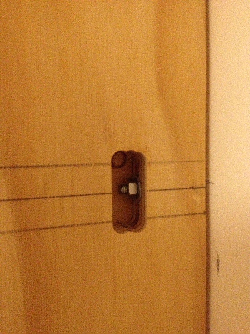

On peut alors fixer le montant au mur. N'ayant pas l'accès à la face opposée du mur (contrairement à Jean-Paul), J'ai utilisé des tiges filetées vissées dans des chevilles Molly (là c'était un des premiers, j'en ai mis beaucoup, mais en réalité, je pense que 2 suffisent...)
La tige entre dans un trou percé sur chant dans le montant, comme ceci. Au passage, remarquez les multiples possibilités de bridage de l'établi de Ron Paulk... (le montant sur chant, sur le côté, et le gabarit de perçage sur le plateau)
Puis on fixe le tout au moyen d'un boulon, qui trouve sa place dans une rainure (moche, mais qui sera cachée par la suite par la tablette) défoncée sur une des faces

L'objectif est je pense de prévenir le risque (faible) de basculement...
