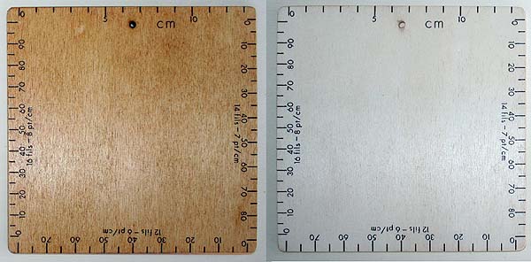

Toujours avec le même stylo, un exemple sur du CP de bouleau.
Ici le texte fait 2mm de haut.
