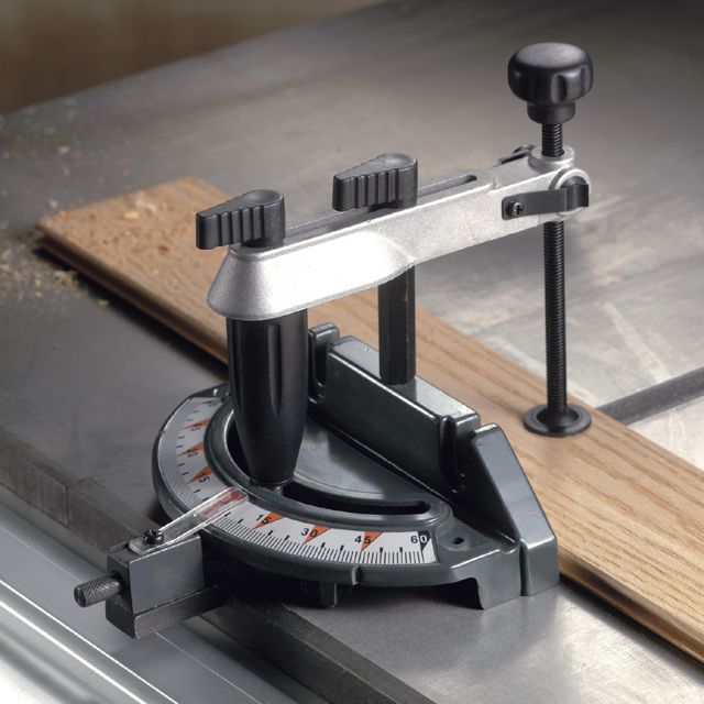

Avec une scie, les accidents surviennent en moins d'une seconde.
Autant dire, que c'est déjà arrivé depuis longtemps au moment où l'on s'en rend compte.
Personnellement, j'ai une trouille bleue d'y laisser un doigt ou plus.
Aussi, je lis religieusement tout ce qui concerne la sécurité en général.
Dès qu'une opération présente un danger, j'arrête, et je vais chercher une solution
que ce soit un poussoir, un presseur, une fixation, pour régler le problème.
Évidement, guide d'onglet et guide // en simultané, il y a danger.
La pièce ne doit être bloquée que sur deux axes maximum.
Des solutions pour les problèmes évoqués, il en existe plein :
Fabrication d'une scie sur table - Page 2 00929935000-1
Fabrication d'une scie sur table - Page 2 SmallPieces400x260
Tous les chariots ras de lame du commerce ont un système de butée et de blocage de pièce.
Règle n°1 : la sécurité avant tout
Règle n°2 : en cas d'exceptions voir règle n°1

Bien entendu pour de petites pièces comme sur ta photo n°2, je n'hesiterai pas à la fixer, et je n'y mettrai surement pas les doigts !!
En ce qui concerne les coupes au guide parallèle, je suis le premier à utiliser un poussoir, et je déteste approcher mes doigts à moins de 10-15cm de la lame !

Encore du boulot hier soir !
J'ai fait un guide d'onglet un poil plus long (1m), sur lequel il y a un profilé alu. Celui-ci recevra une butée lorsqu'elle sera faite Wink
Sous le guide d'onglet, est aussi prévu une tablette pour soutenir les pièces longues (comme sur les "vrai" scies à format)...
