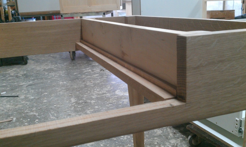

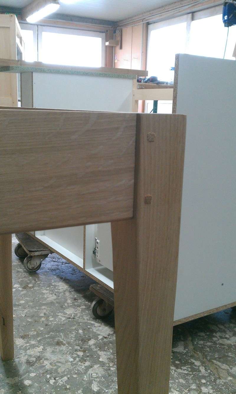

petite réalisation a mon entreprise :)
Me voila en 3 eme année de cap ébénisterie. Devenu beaucoup plus autonome mon patron ma laissé réaliser seul cette table de ferme en chêne massif voila les photo du piétement donnez moi votre avis [img][/img][img][/img][img][/img]

Fantastique ! Très beau boulot. Chevillage à l'ancienne, pieds galbés (avec gabarit à la raboteuse ou à la SAR ?) !!!
Juste une remarque, du côté où les tiroirs se trouveront la traverse semble très fine...
Comment vas-tu réaliser le plateau ? Massif ou placage ? Emboitures ?

Le dessus et en massif , il fera 85 cm de large donc j'ai prévu 4 planche de 21.25 ( 85 : 4 = 21.25 ) qui seront assemblé en dent de scie, une rainure non débouchante sera prévu en bout pour recevoir une alaise de 5cm.

Les pied on été dégrossi a la ruban et passer a la rabo a l'aide d'un gabarit

Concernant les alaises en bout, n'as-tu pas peur d'avoir des problèmes de déformations sur ton plateau : fissures, joints se décollant, etc...

Cette question mais revenu souvent effectivement il se peut que cela travail. Cette table va recevoir une finition vieillie, elle sera poncé de façon a se qu'on retrouve une surface iriguliere ( comme autrefois ),nous allons aussi passer un coût de gouge sur le dessus des arasement pour donnez un coté vieillie donc pour répondre a ta question, cela n'est pas tres grave car sa ira très bien avec se coter vieillie

et je reviens sur la question de Damien, parce que moi aussi je trouve la traverse du devant extrêmement mince, vu la découpe pour les 2 tiroirs.
il ne faudrait pas que l'on s'appuie entre les 2 tiroirs, me semble t il.

D'un autre coté, avec le plateau, ça ne généra pas, on ne pourra pas s'appuyer sur la traverse.

Super ton piètement, il est très bien réussi. Concernant la traverse, le plateau une fois fixé aux traverses
va rigidifier l'ensemble.

Oui tu a tout résume desmo 38 le dessus va être fixé avec des tourillons se qui va consolider l'ensemble
