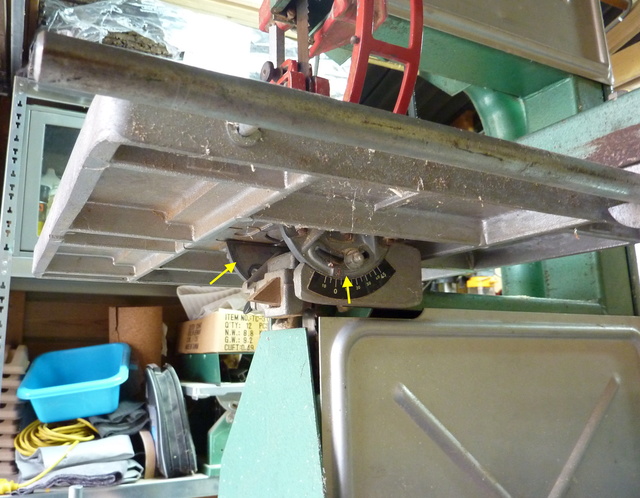

Un petit problème sur ma SAR (Kity 612) me fait passer par cette partie du forum que je connais peu...

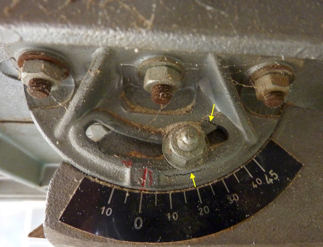

J'ai aperçu de la casse sur l'une des deux pièces qui soutiennent la table de la SAR :
![Pièce cassée sur Scie à ruban Kity 612 Sar111](https://i.servimg.com/u/f11/17/30/14/86/sar111.jpg)
Voici le détail :
![Pièce cassée sur Scie à ruban Kity 612 Sar211](https://i.servimg.com/u/f11/17/30/14/86/sar211.jpg)
Mes questions sont évidentes :
Est-ce réparable? Si oui, comment?
Et si non,est-il possible de refaire cette pièce? Je précise que je ne maitrise pas le métal!
Merci d'avance pour vos bons conseils.

tu l'inclines souvent la bestiole ?
- Messages : 14794
Points : 21760
Re: Pièce cassée sur Scie à ruban Kity 612
Non, je n'ai pas bougé la machine depuis que je l'ai installée sur la table. Moi, j'ai l'impression que le boulon a été trop serré...meles a écrit:tu l'inclines souvent la bestiole ?

je serais toi, je ne toucherai a rien !

bonsoir a tous
moi je mettrais des rondelles plus grande
tout simplement

Je crois que je vais suivre vos conseils : rondelles plus grandes et après, je touche plus à rien.
Mais si j'ai l'occasion, je vais faire refaire ces pièces...

si tu veux la consolider tu remets un bout de tole derrière avec 2 visses fraise et ecrous frein
et tu refais la lumière a la lime
et sera reparti pour tout le temps

C'est moi , qui par l'intermédiaire de Mr Mélès a donné le plan Kity de la pièce pour la scie Kity 612
J'ai fait usiné cette pièce dans un atelier de mécanique générale en fournissant le plan ainsi que la pièce cassée .
cela m'a couté plus de 100 € ( fait sur une fraiseuse numérique )
Je ne saurais que vous conseiller
d'en faire fabriquer 2 ( stop c'est pas moi qui paie bien sûr mais je ne pousse pas à la conso ) pour être sûr de ne pas être obligé dans un certain temps de recommencer cette opération .
Je pense ( après coup ) qu'il serait bon de fournir aussi la pièce du bas ( celle fixée sur le bâti de la scie ) de façon que l'opérateur vérifie le bon assemblage de l'ensemble et que les " arrondis " pivotent bien .
ne soyez pas étonné que ces pièces se détériorent , elles sont fabriquées en zamac ( mauvais alu )
Il faudrait en profiter pour voir si ces pièces sont semblables à celles de la scie circulaires , voir leur état et au besoin en profiter pour les changer .
Vous souhaitant bonne réparation , bonne journée
Cordialement Bricolo 51
PS : Vu le prix de la réparation , pourquoi ne pas en profiter pour lancer une demande de fabrication sur le forum , apparemment il y a des personnes compétentes pour la fabrication de ces pièces .
Ah oui , ces pièces sont introuvables , Kity n'existe plus et donc plus de stock de pièces détachées

bonjour à tous,
on voit effectivement que c'est fissuré par un serrage trop fort.
comme propose Blaise, je ne toucherais à rien si tu ne l'inclines jamais.
sinon, au lieu de rondelle plus grande, mais dans la même idée, fabriquer une "rondelle" de la forme de la coulisse, de manière à répartir l'effort de serrage sur les parties gauche et droite non fissurées.

J'ai regardé pour voir si effectivement, je ne pouvais pas remplacer la pièce cassée par celle de la scie circulaire (616/617). Mais malheureusement, ça ne sont pas les mêmes pièces.
100 euro pour une pièce comme celle-là, vu le prix de la machine en occasion, c'est pas donné... Mais qu'est-ce qu'on ne ferait pas pour nos petites Kity

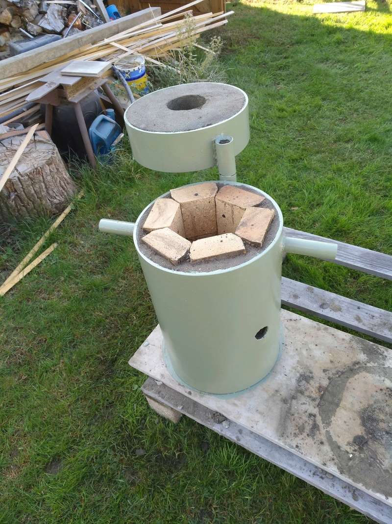

Je rebondi sur ce post...
Pour un amis, je suis en train de faire une fonderie alu afin de refaire cette pièce...
Plus un challenge, car la faire en mécano-soudé aurait été plus simple!
Pour l'instant :
Empreinte :
- Pièce réalisé en 3D (légèrement modifié pour être moulable facilement)
- Pièce stéreolitographié
Moule :
- A la recherche de sable de fonderie
Fonderie :
- Bruleur, fini, mais pas encore testé ...
- Four en construction (fait d'un tube de diam 34cm, de brique réfractaire, de beton refractaire
J'ouvrirait surement un fil pour ce sujet avec des photos. J'espère que ça vous intéressera !

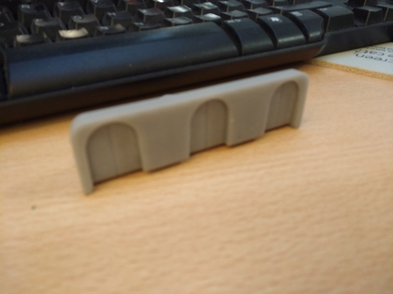

Juste la photos de la stereo :
![Pièce cassée sur Scie à ruban Kity 612 Img_2010](https://i.servimg.com/u/f62/19/38/96/59/img_2010.jpg)

Je suis intéressé pour le sable : si tu sais où en trouver pour des petites quantités, je suis preneur

Bien beau " modèle "
Si j'ai bonne mémoire , je crois me rappeler que le dessous de la semelle possède des "creux " ou "des bosses " car le dessous de la table a des " déformations aux endroits où il y a les vis de fixations .
Donc à vérifier avant d'entreprendre la fabrication
Bonnes réalisations et bon courage
Suggestion : si cela fonctionne pour les pièces de la 612 , pourquoi ne pas fabriquer celles de la scie circulaire
Peut être moyen de récolter quelques " picaillons " en rendant service aux possesseurs de Kity
Au plaisir de vous lire
Cordialement Bricolo51

En effet dessous il y a des creux, c'est une des zone qui a été modifié pour facilité le démoulage de l’empreinte.
![Pièce cassée sur Scie à ruban Kity 612 Img_2012](https://i.servimg.com/u/f62/19/38/96/59/img_2012.jpg)
Pour le sable je vais passer voir dans une fonderie ... on verra bien!
Petite photos suplementaire :
Les briques :
![Pièce cassée sur Scie à ruban Kity 612 Img_2014](https://i.servimg.com/u/f62/19/38/96/59/img_2014.jpg)
Les tube (un pour le bas, un pour le couvercle
![Pièce cassée sur Scie à ruban Kity 612 Img_2015](https://i.servimg.com/u/f62/19/38/96/59/img_2015.jpg)
Et le bruleur non testé
![Pièce cassée sur Scie à ruban Kity 612 Img_2013](https://i.servimg.com/u/f62/19/38/96/59/img_2013.jpg)
Les briques :

Slt Ricoud,
C'est un chouette boulot que tu entreprends. Je me pose évidemment la question (et te la pose) : si tout fonctionne bien, pourrais-tu en produire quelques exemplaires pour (nous) les revendre?

tvtorre a écrit:Slt Ricoud,
Pourquoi pas, mais avant... faut quand même vérifié que ça marche ...

Ahhhhh, voila un defi comme on les aime !
Pour la fonte d'alu, je te conseille la chaîne de myfordboy (Pegvy, sans commentaire)
Pour le sable, je crois que la bentonite sert a faire du sable vert et est relativement facile à trouver (notamment en magasin agricole : http://www.sanelevage.fr/argile-bentonitique-25-kg.html ).
edit : bruleur a propane ou butane ?
