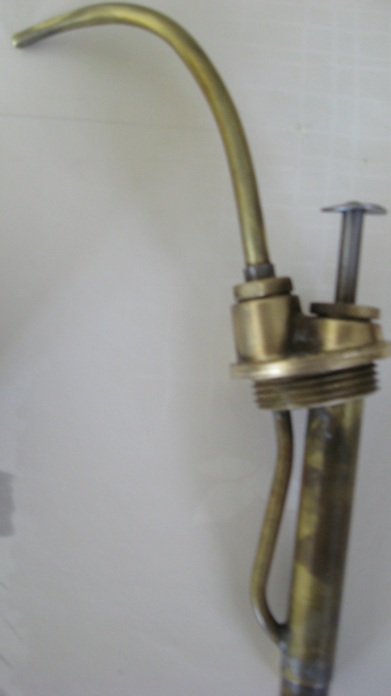

Bonjours
voila l’intérieur de la pompe
simple; mais efficace..!!
par contre les petits ressorts ..........saleté de bestioles ,ils ont tendance a ce faire la malle à la moindre contrariété et se cacher là ou il faut pas
ainsi que les billes aux nombres de 3 .......... du coup j'en ai perdu une ..
c'est celle du haut qui bloque le retour de l'huile dans le puits de pompe
si les pièces sont à leurs places et qu'il n'en manque aucune ,le corps de pompe en alu se trouve en charge permanente
donc :bon pour 2 coup de pompe , ici dans le cas présent ............faut faire comme les shadoks ..........
faut également veillé a ce qu'il y ait de l'huile en permanence dans le container pour éviter que les joints en cuir se désèche
le cas sur la n° 1 et là : galère pour les humidifier ,
a mon avis un petit séjour dans de l'huile de paraffine ou huile très fluide , leurs feraient le plus grand bien .
les mesures du bec sont
en bas aux niveau de la cassure DIAM: 7mm
haut du bec :5.mm
longueur a +/-2mm= 140mm
haut du bec :5.mm

Hello
tu es sur qu'il faut 3 billes ?
J'en ai trouvé que 2 dans la mienne.
Tu en a déjà une derrière le petit ressort et le petit raccord laiton qui plonge dans l'huile.C'est celle qui s'ouvre à la remontée du piston pour aspirer l'huile.
Donc la grosse bille en bas de ton gros ressort normalement elle va sous le petit ressort qui se trouve sous le bec gicleur.Elle s'ouvre pour laisser passer lui quand tu enfonces le piston. Pompe aspirante et foulante normalement deux clapets (billes) suffisent.
enfin je pense....
enfin je pense....

j'en suis quasi sur et ce serai logique, enfin je peut me tromper ne connaissant rien dans la mécanique des fluides ..........
en amorçant la pompe : un coup vers le bas et l'huile se dirige vers le puits de pompe en direction du bec une fois passée les billes
celle en dessous du bec dans le corps de la pompe avec son petit ressort ne sert seulement qu'a bloquer le retour par gravite de l'huile
c'est ni plus ni moins qu'un clapet anti retour
et moi aussi sur 2 des pompes je n'ais que 2 billes sur les 3 et l'huile redescend aussitôt
j’espère avoir été assez explicite dans mes explications ...........pas facile de suivre le cheminement de l'huile sans la voir

voila la dernière rentré ..
corps de pompe en cuivre
il m'en reste 2 à rentré et ce sera tout
en mettant les photos ,je me disais qu'il serai peut être valable et intéressant de mettre une section pour" outillages de collection "
de plus en plus de vieux outils partent a la benne certains sont récupérer / restauré et mis sur une étagère ou mis sous clés
pourquoi ne pas en faire profiter un max de personnes
simple suggestion..

Superbes ces burettes! et en plus elles fonctionnent bien!
il y en a une chez mes parents (je ne sais pas quelle nulero), je compte bien la récuperer à l'occase!
