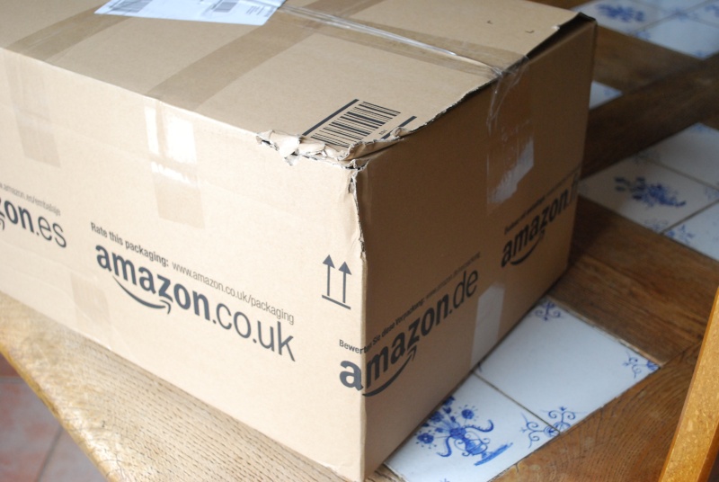

Ca y est, elle est arrivée ce matin comme promis On aurait dit un enfant devant son cadeau de St Nicolas ou du Père Noël Je crois que quelque part, nous sommes tous restés de grands enfants, non??
Oops, la boîte est un peu abimée...J'espère que le contenu n'a rien?
Non, ça a l'air d'aller...Tout m'a l'air bien protégé.

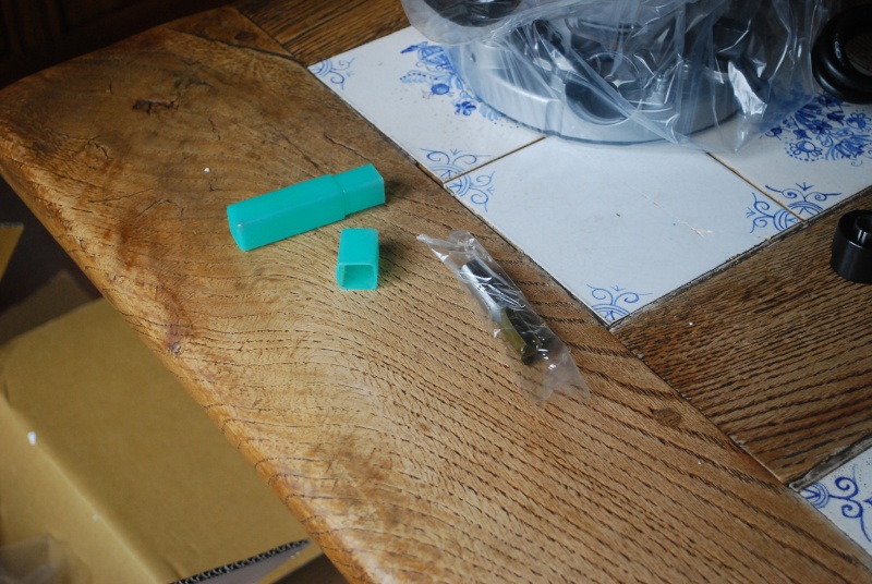

En cadeau, une fraise droite.
Finalement, la manivelle est livrée avec, alors qu'elle n'était pas indiquée sur l'offre...Tant mieux Comme quoi, il ne faut pas toujours se précipiter pour acheter les accessoires.

Re: Ma défonceuse TRITON TRA001
Bonjour Topaze,
tu parles de 2 adaptateurs ?
il me semble voir 2 pinces diffrentes, livrées avec la machine. de quel diamètres sont elles ?
Bonsoir Bricoleux,
Il y a effectivement deux pinces de serrages: 1/2 et 12 mm. Ce qui est étonnant, c'est que 1/2 = 12.7 mm. Les 2 pinces sont donc proches au niveau diamètre?? Je suppose que 1/2 est destiné aux anglo-saxons et 12mm pour les autres pays!
Comme la plupart des fraises que je possède ont une queue de 8mm, j'ai donc du commander les adaptateurs à part.

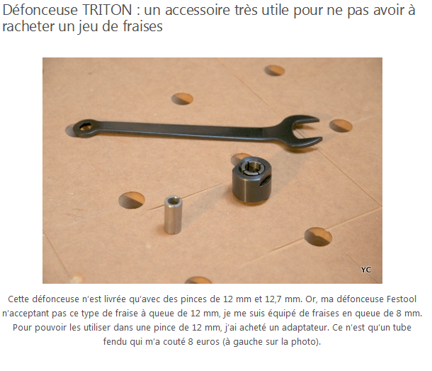

Je suppose que ça risque de glisser oui. Ou peut être de casser pendant l'usinage. Je suppose que de manière générale, le fait de rajouter un élément supplémentaire entre l'arbre du moteur et la fraise c'est un risque supplémentaire de la voir voler à travers l'atelier. Mais peut être que le risque est extrêmement faible, négligeable... Perso, j'ai eu de la chance de tomber sur la pince de 8mm car toutes mes fraises sont en 8mm (à l'exception que quelques fraises bas de gamme en 6mm que je réserve maintenant à l'utilisation avec ma petite défonceuse équipée en 6mm) et je pense que j'aurai commandée la pince de 8mm si elle ne s'était pas trouvé dans la boite.
Évidemment, je ne retrouve plus les messages que j'avais lu sur la sécurité des bagues réductrices...
Tiens, un exemple, en cherchant rapidement sur le Net: "Il existe des tubes fendus qui permettent de réduire le diamètre d'une pince, c’est à mon humble avis dangereux et te fait perdre tous les avantages de la pince à angle faible :la sûreté du serrage et l'extracteur."
Mais bon, ce n'est qu'un exemple et comme je disais au début, il y a aussi des personnes qui utilisent souvent des bagues réductrices et qui n'ont jamais eu de problème.
Et je suis loin d'être un pro, mis bout à bout, je dois avoir quelques heures de défonceuse dans les oreilles tout au plus alors je ne suis peut-être pas le mieux placé pour en parler
@bricoleux > En France, on trouve évidemment principalement des fraises avec des queues de 6-8-12mm. Je dirai que le plus courant est 8mm mais pour des grosses fraises sur des grosses défonceuses je suppose que 12mm c'est mieux. Sur les sites étrangers anglo-saxon, on trouve principalement du 1/4-1/2".
Sur les sites qui proposent un choix de fraise assez large, et selon les marques, tu peux avoir le choix du diamètre de la queue indépendamment du diamètre de la fraise. Par exemple, pour une fraise droite de 5mm, elle peut exister en queue de 6 ou du 8 (peut-être de 12, je n'ai jamais fais vraiment attention).

Bonsoir à tous. A mon humble avis, il est non seulement dangereux d' utiliser une fraise de 6 (ou 12) dans une pince de 6,35 (ou 12,7), mais ça va également détériorer les pinces! Par sécurité et par économie, mieux vaut investir dans une pince pour chaque diamètre de queue.

L'adaptateur permet de travailler, pourtant c'est une rustine.
Mieux vaut ne rien avoir entre la pince et la queue de l'outil.
A la fois, un jeu de pinces, voire une seule pince en 8mm c'est pas non plus la ruine.
On peut trouver quasi toutes les formes de fraises en queue de 8mm.
@Bernard, normalement, toutes les Triton sont en standard avec des pinces impériales.

Pour les douilles, a mon avis les craintes vienne du fait que sur les manchons d'adaptation il n'y a qu'une seule fente, au lieu de 4 pour une pince normale. Le serrage est certainement moins efficace. Mais est-ce que ça va vraiment glisser ?

Oui, ça peut facilement glisser, et si ça glisse, ta queue serrera de moins en moins,
donc tu vas bousiller ton outil. Tu vas être obligé de serrer comme un âne,
avec tous les risques que ça implique pour les filetages et le blocage de l'arbre.
Un bon serrage, c'est un serrage efficace sans avoir à forcer.
Par ailleurs, il faut imaginer l'inconfort au quotidien, avec des boulots ou l'on peut
avoir à changer 20 fois de fraise toutes les 5mn...
J'ai une défonceuse Pourritex, avec un serrage disons perfectible... et crois-moi : je la déteste !

Bonjour J-Max.fr ,
J'attends avec impatience les adaptateurs pour tester. Cependant, tu as tout à fait raison, un jeu de pince voire même uniquement celle de 8 mm (puisque celle de 12mm je l'ai reçu avec l'appareil), ça ne va pas nous ruiner. Et en plus, la sécurité n'a pas de prix . Je vais donc faire des recherches sur le net.
Un grand merci pour le tuyau du site de Fine Woodworking Magazine, je vais tenter ça.
Enfin, je remarque que tu as le bon oeil . C'est vrai que je dois refaire les joints des carreaux de ma table, mais comme j'en ai 2 qui sont cassés, j'essaie d'en trouver des nouveaux pour les remplacer. J'ai vu un site hollandais qui fabrique les carrelages de Delft, mais ça coute un pont (50 eur pièce...) et je n'ai pas encore trouver les mêmes dessins...

J'ai la même défonceuse, j'ai acheté une pince en Ø 8mm, ce n'est pas un adaptateur.
Par contre, avant que tu me demande sur quel site, je te dis que je ne m'en souviens plus.
Désolé
