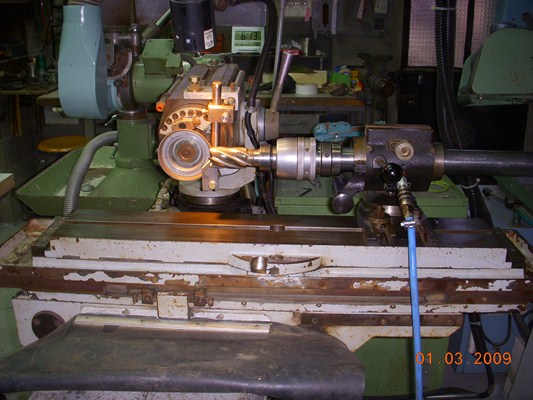

bonjour a tous
je n'ai pas la pétention de faire une leçon d'affûtage mais juste vous montrer
comment que je procède.
la fraise avait 3 dents cassées donc mise a plat au touret puis affûtage du
diamêtre au doigt c'est a dire que le doigt (ou la plume) est en appui sur
l'angle de l'hélice de la fraise la broche du porte fraise est sur coussin d'air
la meule bosseau n'est pas en silice mais en borazon et on prend le minimum

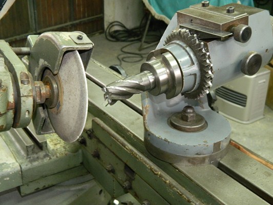

de matière. puis on fini par le bout diviseur réglé a 5 dents par contre
la meule est en silice par principe on enlève toujours plus de matière et
ça brûle moins j'ai toujours travaillé a sec même pendant mes 12 ans d'affûtage

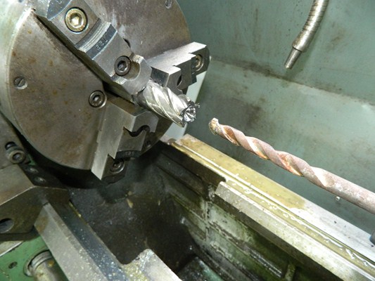

pour les creuser en bout la meule boule ç'est ch..... je préfère percer au tour
arrosage maxi et fôret béton ça va trop mal .
je laisse la parole aux photos.

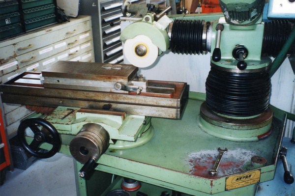

une affuteuse universellle genre vilar ou cg n'est pas rare a trouver pour 500 euros . ce sont des machines
simple d'utilisation et pas trop lourde après ç'est les accessoires indispensables pour affûter a trouver et la
ça coince un étau un diviseur de bonne capacité un plateau aimanté ça pour le minimum puis vient
les meules si on affûtes que du rapide on s'en sort avec quelques meules en silice mais dès que l'on
touche au carbure on ne joue pas dans la même cour quand on annonce affûteuse universelle je trouve
l'expression un peu juste vous vouler affûter quels outils? des lames de raboteuse des forets des fraises
les outils a bois les scies a ruban les tarauds la liste est longue et je veux décourager personne ç'est
vrai que j'ai mis des années a rassembler toutes mes machines.
pour les présenter chaque machine a sa fonction bien particulière: la diamant nickel avec son dispositif sur
coussin d'air les fraises en périphérie la cg avec le diviseur fera les fraises en bout
la christen affûte tous les fôrets de 1 a 32 les lames de raboteuse et les lames de scie a ruban ont leurs
machines spécifiques et j'utilise l'avyac pour mes outils a bois et de choses divers. la suite en images l

exact j'affûte la périphérie a la plume ou au doigt je m'explique: j'utilise une meule boisseau au borazon
travail a sec prise de matière au minimum cela donne un bon état de surface les goujures de la fraise
seront en appuis sur le doigt en dessous de 10 mm de diamètre j'ai du mal le porte fraise est sur
coussin d'air car ça demande du doigté.

Je rouvre ce sujet car je me pose la question du forêt béton utilisé pour le bout de la fraise.
Est ce qu'il est d'origine ou a t il été affuté d'une manière particulière?
