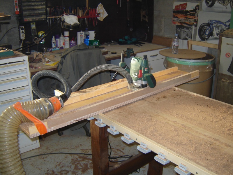

j'ai recup un etabli (il etait chez mes parents,c'etait celui de mon grand pere menuisier). j'ai rehaussé les pieds (l'etabli est a 90cm du sol c'est niquel.
aujourd'hui j'ai ressurfacer le plateau qui etait vraiment gauche.
je n'ai pas utilisé les ficels pour avoir une surface parfaite, j'ai uniquement posé mes regles toutes a la meme hautheur par rapport au plateau.
ensuite j'ai fait un montage pour ma defonceuse
voila l'etat de surface obtenu, avec une fraise de diametre 8 c'est tres long a faire
apres un leger coup de rabot et un poncage voila le resultat
c'est la meme chose sur toute la longueur, je n'en esperais pas autant.

Bravo pour le surfaçage de ton établi ! J'ai fait la même chose il y a plusieurs mois et le confort d’utilisation est vraiment amélioré.

Beau travail, je n'ai jamais essayé cette méthode pour surfacer un plateau, c'est plutôt efficace,
hormis le temps passé.
Que donne ton établi au niveau de la stabilité, absence de traverses de liaison entre les pieds.

aucun pb de stabilite. d'ailleur je me demande pourquoi il y en a sur tous les etabli. il y a certainement une raison mais laquel?????

J'ai pas fait attention, mais on distingue le haut des pieds sur le plateau.
Les haut des tenons reçoivent des coins ainsi il se trouvent bloqués dans le plateau.
Mon ancien établi à également se type d'assemblage mais avec les traverses en +.
Les traverses contribuent a renforcer la structure du piètement.

Bonjour à tous, bonjour GotGot,
peux tu trduire "très long" en un temps 'normalisé ?
1 heure, plus ? (je veux dire le surfaçage à la défonceuse).
Bernard
Bernard
Re: restauration etabli
oui j'ai passé ao moin une heure a faire des aller retour, sa fait les bras et le dos parce qu'on travaille le dos a moitié tordu.
