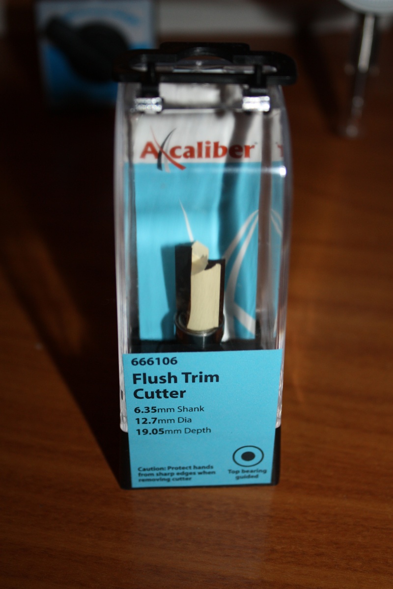

Comme il y avait de la place dans le carton j'ai pris ca aussi :
Vous acheteriez quoi à ma place ? - Page 2 Img_4111
(fraise à copier)
