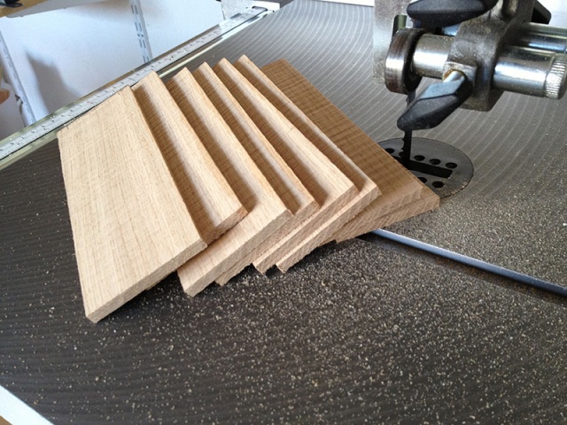

A la scie à ruban, j'ai découpé un genre de crémaillère dont vous allez très vite comprendre le rôle.
J'ai aussi découpé, toujours à la scie à ruban, des petites planchettes de chêne, dans des déchets de la menuiserie du village, destinés à être brûlés.

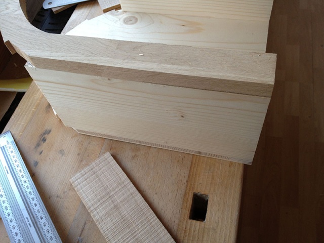

Au tour des cotés, en sapin 3 plis:

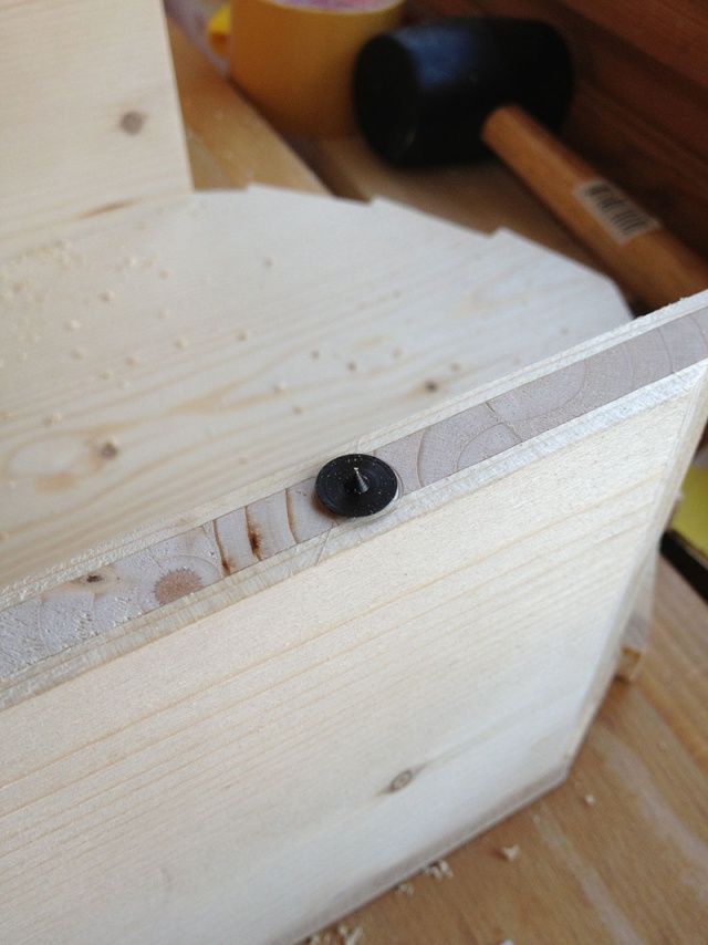

Deux longues vis auto-foreuses par derrière:
Pour la face avant, je voulais éviter qu'on voie les vis, alors j'ai sorti mon kit à tourillons.
Il est livré avec un arrêt qu'on peut fixer sur la mèche, histoire de ne pas percer trop profond.
Il reste à percer, mettre les petits trucs en métal dans les trous...
... approcher la face avant, et appuyer bien fort, pour que le bois soit marqué par les 4 petites points. On perce, met les tourillons avec de la colle, et voilà, c'est terminé.

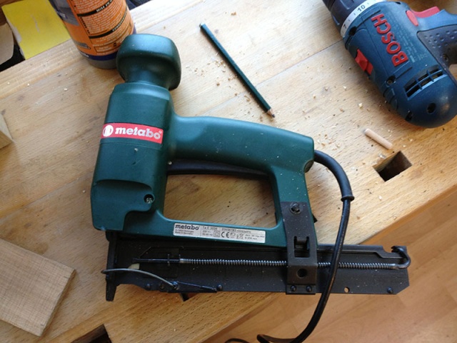

Pour la fixation des planchettes du toit, j'ai sorti mon agrapheuse:
Je m'en sers beaucoup pour faire des montages pour mes abeilles.
Un peu de colle, la planchette, et hop, c'est parti:
Après quelques efforts et petits coups de rabot, c'est terminé:

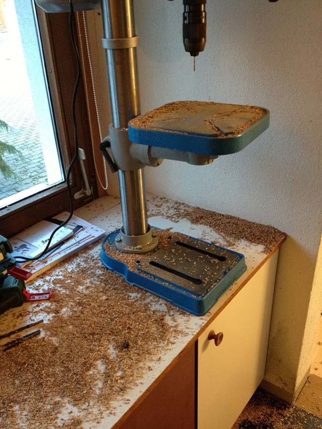

Des morceaux de diverses essences, avec ou sans écorce. Reste à percer tout ça... Heureusement, une nouvelles venue dans l'atelier va beaucoup m'aider:
Et c'est parti: des trous entre 8 et 4 millimètres de diamètre, plus quelques très petits trous. Il y a toujours un insecte pour arriver à s'y faufiler. Et le abeilles ne sont pas racistes...
Un millier de trous plus tard, voilà le résultat:
