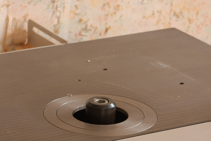

Premier constat: L'arbre ne descend pas assez bas!
Fraise pour assemblage par ravancement d'onglet 28_mai13
La passe minimum est bien trop importante, je vais être obligé de mettre une fausse table.
Fraise pour assemblage par ravancement d'onglet 28_mai14
L'arbre rentré au maximum, ne s'escamote pas complètement sous la table. Si cet agrégat doit être monté dans une combinée, il risque d'y avoir un problème! Peut être est ce du au fait que l'arbre soit inclinable? je ne le pense pas, les combinées présentant cette fonction existent bien...
Fraise pour assemblage par ravancement d'onglet 28_mai15
Par contre, il remonte très haut! Cela permet de mettre l'outil dans une position assez basse et de diminuer le porte à faut, on ne peut pas tout avoir!
