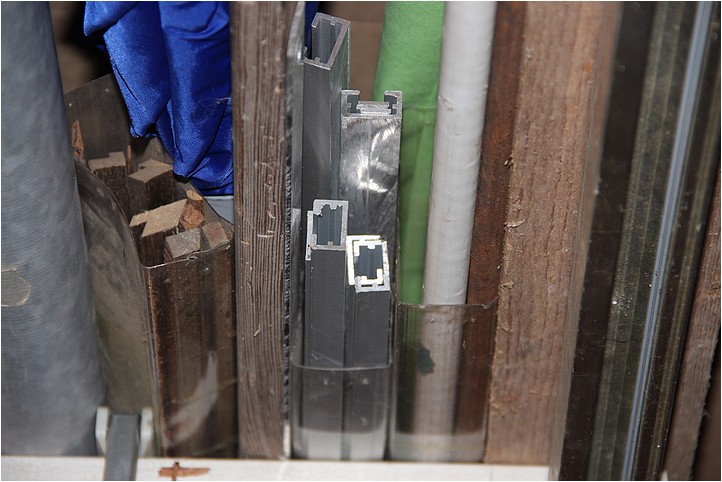

Moi aussi j'avais été voir sur les sites précités. Mais j'avais pas les finances à ce moment là.
Aussi je me suis rabattu sur le ferrailleur du coin.
8 longueurs de 90cm, achetés 5 €.
Profil coupé à la SAT.

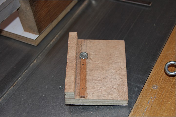

Une vis en M8 se glisse dans le rail avec du jeu pour le glissement, tout en l’empêchant de tourner.
Le profil idéal, quoi!!
[Recherche] T-track - Page 2 Img_1912
Mise en pratique sur des butées. Le bois plus foncé cale la tête de vis et sert de guide à la butée.

Autre profil en alu. Autre rail.

j'avais fais pareil avec un fabricant de veranda , plusieurs profilés alu recupé gratos dans la benne !
