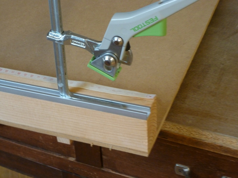

Bonjour à tous, voilà de quoi je parle une photo en dira plus :Rail T Track Rail11
img]https://i.servimg.com/u/f37/16/89/87/80/rail11.jpg[/img][/url]
J’ai trouvé cela dans un magasin de déco, tentures, rideaux etc.… Mais attention il existe plusieur dimension, voilà les dimensions des miens ext. H.1 cm  L. 1.6 cm
                                                                                                                                                                                                           Int. H. 1.4 cm  L. 8 mm
Le mieux c’est de prendre le serre joint festool avec pour vérifier,  le prix est ridiculement bas à côté des rail de marque. Ont en trouvent en longueur de 1,5 m. 2 m.
Amicalement, mafred

Petite précision tout de même, on ne peut comparer les rails "pour les rideaux" avec ceux "pour des étagères", ils n'ont rien à voir côté épaisseur d'alu, d'où la grande différence de prix.
Pour des serrages faibles voir modérés les modèles rideaux suffisent, maintenant pour de forts serrages préférer les modèles pour équerres d'étagères, amha.
Précision, j'ai les deux modèles.... scratch
