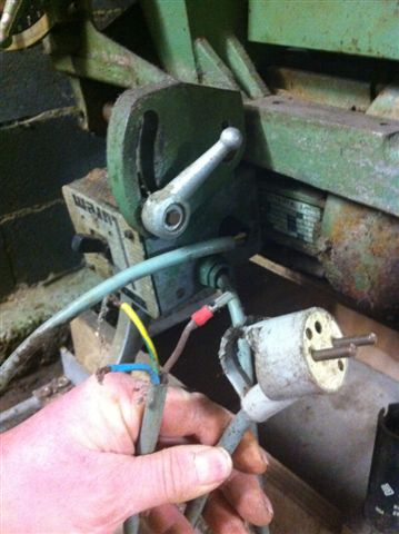

Quelqun peut il me dire comment rebrancher les condo car les cables sont arrachés
pour info j'ai 2 cables en sortie moteur l'un avec une prise 230v classique et l'autre avec 3 cables denudés ?

Encore une photo

j'ai peut être ce qu'il te faut mais cela risque de ne pas être clair
ici c'est le câble qui vas directement a la boite au moteur
Branchement condensateur sur Lurem c260 ? Img0339dh
le câble moteur passe en dessous de la tôle et rejoint la boite a condensateur
Branchement condensateur sur Lurem c260 ? Img0340ny
encore une fois c'est celui du dessous qui rentre dans la boite a condensateur
Branchement condensateur sur Lurem c260 ? Img0343bh
petit détail
Branchement condensateur sur Lurem c260 ? Img0341qx
détail
Branchement condensateur sur Lurem c260 ? Img0344hi
détail
Branchement condensateur sur Lurem c260 ? Img0345y

Je ne pense pas que c'est le meme modele que tu me presente j'ai fais un plan sur paint

J'ai pas d'info sur le gros condo car il est vieux (l'age du combi) c'est quoi l'interet des condo ? (le besoin important d'électricité au demarrage ?)
Si quelqun peut m'indiquer les ? dans le plan en ésperant que le moteur fonctionne encore
Merci a Deather pour son tuto et ces renseignements
Pour info j'ai récuperer ce combi mardi 18/12/12 qui était rester dans un garage depuis plusieur années sans fonctionner

Si mon point ? c'est que je me retrouve avec 4 plots des condo (2 condo a 2 plots) et de l'autre coté c'est a dire boite connection moteur 3 cables
donc ma question est comment relié 4 plots des condo avec 3 cables du boitier moteur ?
