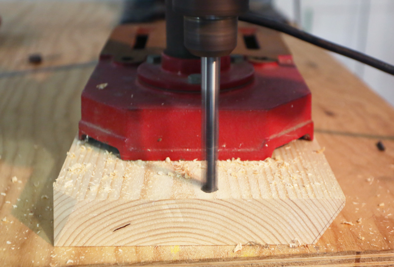

Et pourquoi ne pas simplement utiliser une perceuse à colonne?!
Perceuse à colonne pour perçage en plein bois 18_dac18
J'avais dans un coin cette petite perceuse que je n'utilisais pas.
Perceuse à colonne pour perçage en plein bois 18_dac35
Après démontage de quelques éléments...
Perceuse à colonne pour perçage en plein bois 18_dac10
... Il s'avère qu'il n'y aura pas grand chose à modifier.
J'ai chassé la goupille Mécanindus qui empêche la tête de descendre. Le blocage de fait par deux vis qui appuies sur la colonne (en pratique un seule suffit!).
Perceuse à colonne pour perçage en plein bois 18_dac11
Deux trous à la scie cloche dans le capot pour laisser dépasser la colonne...
Perceuse à colonne pour perçage en plein bois 18_dac12
Perceuse à colonne pour perçage en plein bois 18_dac13
Perceuse à colonne pour perçage en plein bois 18_dac17
... et quelques bouts de CP pour créer un boitier électrique:
Perceuse à colonne pour perçage en plein bois 18_dac21
Voila!
Je pensais également modifier l'embase, mais ça n'est pas nécessaire, elle est très stable. Son poids est largement suffisant pour compenser l'effort de perçage.
Perceuse à colonne pour perçage en plein bois 18_dac19
L'ouverture du capot ne peut, bien sûr, se faire qu'une fois la tête remontée.
Perceuse à colonne pour perçage en plein bois 18_dac20
Cette perceuse est idéale pour cet usage, car elle est suffisamment légère et compacte, tout en étant suffisamment stable pour les perçages courants.
La modification ne remet pas en cause l'usage classique de la machine.

Message  diomedea Jeu 20 Déc 2012 - 7:54
plang a écrit:Mais bon sang, pourquoi est-ce qu'aucune perceuse à colonne neuve ne propose cette fonction?! Smile Je posais justement cette question il y a quelques temps, ici.
Que penses-tu de la réalisation d'un gabarit dans un bloc de bois, comme on me l'a proposé?
Pourquoi pas? J'ai déjà utilisé cette technique, ça marche plutôt bien, en tout cas avec des forets ou des mèches classiques!
Perceuse à colonne pour perçage en plein bois 18_jui10
bricoleux a écrit:edit : une question quand même : comment bloquer la tête à la hauteur voulue ?
"Le blocage de fait par deux vis qui appuies sur la colonne (en pratique un seule suffit!)." Wink
Ordinerf a écrit:en 2010 j'avais eu le même soucis pour faire un meuble et du coup j'avais fait cela:
ainsi je garde la perçeuse avec la table d'un côté et en la tournant de 180° elle devient perçeuse pour planche Wink
C'est la solution que j'ai adopté pour ma mortaiseuse:
Perceuse à colonne pour perçage en plein bois 22_aou12
Mais rien n’empêche de faire la même chose pour une perceuse à colonne!
Je viens de faire les premiers perçages (voir ici) Ça marche super bien!
