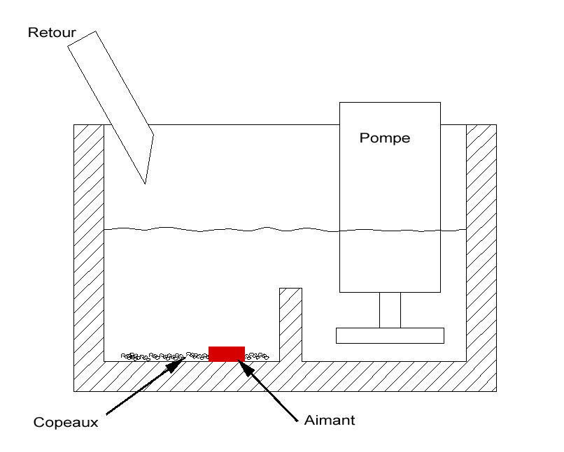

Re: Transformation de mon tour à bois pour le métal.
Revenons à notre "arrosage" vu que ça se nomme comme ça!...
J'avait fait un système peu "orthodoxe" au départ, et au vu des remarques justifiées, j'ai changé quelque peu mon système en plus "catholique".
Au départ j'étais partis avec un grand bac pour mettre le produit. Un bac plus petit dans lequel j'ai provisoirement mis dix litres d'eau pour mes essais, sur lequel je vais ajouter un couvercle, sera utilisé (je peux en mettre vingt cinq).
Toujours avec la même pompe, j'ai fixé un flexible à eau que j'ai acheté moins de deux euros au magasin d'à côté, au lieu de ce bête tuyau du départ. Celà est bien plus propre et plus solide.
L'autre bout du flexible vient à un morceau de tube aussi acheté chez mon voisin pour 1,5 euros. Bien plus propre, quand même que ces cerflex mis au départ. De plus le flexible est bien plus souple que le tuyau de plastique, le tube sera fixé sur le chariot ou sur la table croisée et suivra mieux l'endroit à arroser.
Sur l'autre bout du tuyau, j'ai remis le robinet trouvé dans mes foufs, mais j'ai enlevé sa poignée pour faire moins salle de bain. Mon petit frère m'ayant refilé une sorte de serpent bleu, comme il dit, trouvé dans son fourbis je l'ai fixé à la sortie du robinet.Je vais supprimer tout ces raccords que j'avais mis au départ pour rapprocher le filet d'eau plus sur l'endroit à arroser. Maintenant que le système sera fixé sur la table croisée, ces raccords ne servent plus à rien.
Maintenant on peut voir le filet d'eau que je peux bien sûr régler comme je le veux (je pourrais même nettoyer des pièces tant la pression est forte si j'ouvre fort le robinet). Il me reste encore à régler une petit histoire de fuite au niveau du serpent, sur lequel je n'ai pas mis de "bouze de vack" en pensant que le fait que c'est en plastique, que cela aurait été hermétique. Supprimer les raccords et fixer le système sur la table croisée.
Mon grand bac se placera sur un support qui le remonteras au niveau du dessous du banc. Je dois aussi faire un trou dans le fond de ce bac, y fixer un raccord qui tiendra un morceau de tuyau et qui dirigera le produit à nouveau dans le petit bac. Au dessus de ce trou se placera un petit filtre qui empêchera les petits copeaux de métal d'aller dans le petit bac. Bien sûr tout autour à l'intérieur de ce grand bac se placeront des tôles qui empêcherons les gros copeaux bien chauds de brûler le bac en tombant dedans.
Je pense que ce système sera bien plus pratique et bien mieux fait que mon ancienne idée. :
Bonjour Patrick,
Ah oui, ça ressemble déjà plus à un arrosage 'classique'
Dans le bac du mien, il y a une séparation de 5 cm de haut environ qui empêche les copeaux qui arrivent quand même dans le bac d'aller se mettre sous l'aspiration de la pompe ... et de se faire avaler, il restent dans le premier 'compartiment'.
J'y ai en plus ajouté un aimant.
Ouaye!... L'idée de l'aimant est pas mal David, chose à adopter... J'ai justement un gros aimant de baffle de diamètre 12 cm, qui ne me sert à rien, je vais donc utiliser celui-là. Quand à la séparation, j'y avais pensé, comme pour un égout... Seulement c'est un bac en plastique, pas évident de faire tenir une parois droite dans ce bac à moins de faire tout un système qui en fait ne sert qu'un peu. Bien entendu, à l'avenir il y a toutes les chances que je change ce bac pour en faire un qui vaux plus le coup, et là, je pourrais souder une plaque dans le fond. De toutes façon, comme j'ai dis plus haut, il va y avoir des tôles tout autour du bac et bien sûr une tôle de fond qui fera aussi office de premier filtre, cette tôle ne laissera pas passer les gros copeaux, mais aussi bloquera un max les petits copeaux.
salut,
solution temporaire toute simple, tu n'a qu'a mettre ta pompe dans un bac plus petit (genre fermette ou ijsboerke 1L) avant de le mettre dans le plus grand
j'en profite pour suivre ce très chouette projet
Voilà qui est fait, seulement j'ai remplacé provisoirement l'aimant par une masse de métal qui fait à peut près le même poids, ,car cet aimant doit se trouver dans mon autre atelier. Le petit bac est coincé entre les parois du grand et la pompe, ce qui fait que le tout tiens bien ensemble.
Le produit s'écoulera dans ce petit bac avant d'aller dans le grand et être pompé à nouveau. Les résidus de métal iront se coller sur l'aimant et rien ne devrais aller dans le grand bac à part le produit. L'idée du bac vient de gwen et celle de l'aimant de David, encore merci les gars! Il ne me reste plus qu'à faire le couvercle avec les orifices pour faire ressortir les tuyaux.
si je peux aider, c'est avec plaisir
par contre j'aurais fait le montage dans l'autre sens,(comme sur le schéma de david) la pompe dans le petit bac pour éviter qu'avec le débit de retour des copeaux ne soient emmener par les remous. tu aurais une plus grande "zone calme" pour le dépôt dans le grand bac. pas utile pour les ferreux, grâce a l'aimant, mais pour les autres.

Oui, gwen, seulement mon petit bac est un peu trop grand, si je le met dans l'autre sens pour pouvoir y mettre la pompe, il n'y a plus de place pour le reste. L'idéal serait que je trouve un bac plus petit. j'ai pensé que si je faisais comme sur le schéma ci-dessous cela aurait été mieux, car il n'y aura pas de remous.
tout dépend du débit du retour, si il n'est pas trop important pour le petit bac ça marchera aussi bien

en demandant à google des images de bac à décantation je suis tombé sur cette photo
la plaque de gauche doit logiquement avoir le trou situé vers le fond du bac
tu ne trouve pas que ça ressemble à ton bac?

je confirme que l'aimant c'est top! j'en ai a la pelle si il te faut, tous recup de disque dur!
continue ca prends formes!
