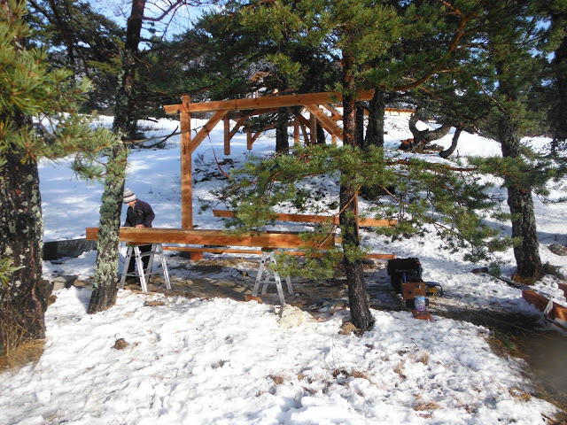

[fabrication] 2 cabanes en l'air reliées entre elles - Page 2 Struct18
ici on peut voir le véhicule de mon collègue avec qui je bosse sur tous les projets.
J'en profite pour rappeler tous les points positifs du travail en équipe : apport mutuel de notre bagage professionnel, partage des connaissances, motivation, remise en cause des habitudes, levage facilité Wink, et dans ce cas, tractage régulier de mon véhicule immobilisé par la neige ou le verglas !! Wink
assemblage au sol avant levage (avec les doigts un peu gelés Smile )

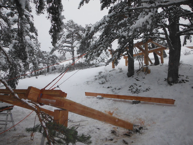

[fabrication] 2 cabanes en l'air reliées entre elles - Page 2 Struct19
levage à l'aide de corde, de renvois et autres (techniques maitrisées par mon collègue pour qui les cordes n'ont pas de secret, moi dans ses moments je me contente de regarder Smile )
[fabrication] 2 cabanes en l'air reliées entre elles - Page 2 Struct20
on ne le voit pas sur les photos, mais les arbres n'ayant pas de branches suffisamment grosses, la structure est très lourde donc le pick up a du bosser pour le levage : c'est lui qui a tiré les cordes mises en place et donc les structures
[fabrication] 2 cabanes en l'air reliées entre elles - Page 2 Struct21
levage réussi

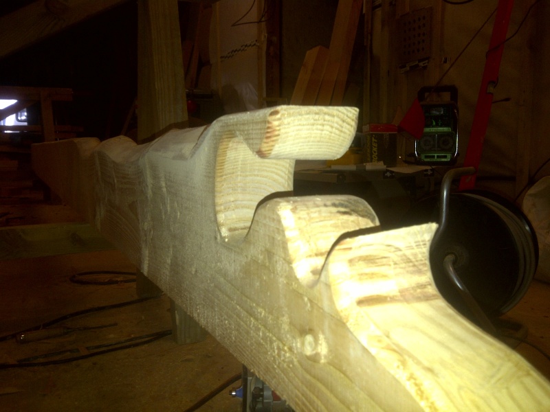

[fabrication] 2 cabanes en l'air reliées entre elles - Page 2 Cabane10
Pour réaliser le nez de panne, on le fait avec une bonne scie sauteuse et une bonne lame, en allant lentement (section de la panne 7x20) , pour la "sculpture" je le fait avec une affleureuse et une mèche droite, à main levée : (le look est 'particulier' Wink )

[fabrication] 2 cabanes en l'air reliées entre elles - Page 2 Cabane14
Arrivés sur le chantier on lève les murs à l'épaule (terrain non accessible pour les machines). Heureusement les murs ont été dimensionnés pour permettre ce type de pose.
[fabrication] 2 cabanes en l'air reliées entre elles - Page 2 Cabane15

Suite des photos :
Les murs sont en montant de Douglas de 4,5x12 cm, avec un espacement de 60cm (largeur des panneaux d'isolant), et une entretoise à mi hauteur (à cause de la hauteur des pignons).
Le tout est cloué au cloueur pneumatique avec des clous de 9,5cm
Pour donner une idée du temps mis à la réalisation : taille des murs 2,5 jours (seul), taille de la charpente 1 jour, pose de l'ensemble 3 jours à 2 (+1 à cause de la neige)
