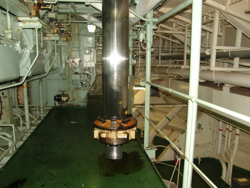

Voilà après quelques échanges de message avec Diomedea je tiens à vous présenter la machine (le moteur essentiellement) sur laquelle je travaille.
Le navire est un VLCC Very Large Crude Carrier , pétrolier, ces grandes caractéristiques sont les suivantes: longueur 330 m, largeur 60 m, tirant d'eau chargé 21 m, tirant d'eau lége on va moyenner à 10 m. Le moteur est un gros deux temps Man B&W 7S80MC ,7 cylindres avec un alésage de 800mm, la course est de 3056 mm, le poids du moteur est de 966 tonnes,la puissance est de 25480 kw à 79 rpm, et de 22640 kw à 76,3 rpm (regime nominale). Il est suralimenté par 2 turbo. Il y a une soupape d'échappement et deux injecteurs par culasse, le lancement se fait à l'air 30 bar. Il entraine une hélice de 9600mm de diameter ayant un pas de 6696 mm. Le navire est agé de 11 années et le moteur totalise 75000 heures.
Voici donc quelques photos.

un piston avec sa boite de tige là il est prêt à être remonté, derrière c'est une soufflante électrique ce type de moteur ne peut respirer tout seul

le piston qui pointe sa tête de la chemise
desserrage du pied de piston
les culasses avec leurs soupapes , injecteur et soupape de lancement avant d'aller en visite à terre
et un piston
ca y est il est sorti

Voila y en a encore pleins mais elles seront assez similaires

Quelles sont les dimensions de la chaine de l'arbre à came? En particulier celui du petit cylindre (tout est relatif ici) qui va dans le cran du pignon. Connais tu son poids?

Alors a la grosse je dirais que l'axe du maillon fait 65/70 mm, dix maillons mesureent 1070 mm,
pour donner d'autre poids (arrondi): une culasse pèse 4800kg, un piston 3200kg ,une soupape complete 1700kg, une chemise 6700kg. Je mets une petite photo avec une personne a coté de la chaîne comme cela se sera un plus simple à visualiser.

Question: Ce que tu appelle "boite de tige", c'est le presse étoupe?
Je pense qu'une personne habituée au moteurs quatre temps automobiles ou poids lourds, ne retrouvera pas forcément ces marques!
Les moteurs cathédrale étant assez différent des moteurs de la rue!
Soupape à lanterne, tige de piston, crosse... autant de chose que l'on retrouve que sur ce type de moteur.
Voici pour mieux comprendre:
La soupape à lanterne à commande hydraulique:
Ce dispositif permet de déposer la soupape sans déculasser.
Une vue en coupe:
Les bielles à crosses permettent des courses très importantes.

j'ai une question ! comment le pied de bielle est guidé dans le bloc moteur pendant la course du piston ? dans une chemise ? et je supose que c'est ça le presse étoupe ?

Le guidage se fait par la crosse. Le piston repose sur la palier de pied de bielle 296. Les patins 103 permettent le maintien en position et le guidage de la crosse, par ce mecanisme le piston aura un mouvement linéaire. ci joint la planche et une vidéo de you tube y'en a des tonnes et moi j'adore
