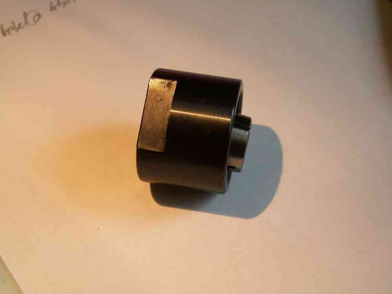

Voici les photos des pinces qui m'ont été livrées avec la TRA 001
Les dimensions sont les suivantes : hauteur 22,6 mm, diamètre 29.9 mm, manœuvre avec une clé de 24
J'espère qu'elles pourront être utiles à notre camarade Bouloi75
