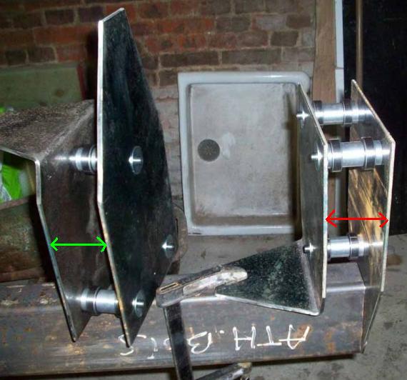

Philippe a raison ton portique va marcher en crabe, pour se genre de truc il faut une poutre guide et une poutre porteuse comme sur les ponts roulants.
Sur la poutre guide il soit des roulements latérales ou un minimum de jeux mais suffisamment pour compensé les charges et sur la poutre porteuse tu peux mettre un bon 5mm de jeux pour éviter la marche en crabe....comme dit l'autre le jeux c'est l'âme de la mécanique.
En flèche rouge trop serrer...en vert tu peux mettre un bon 5mm.
Ps: ta pas besoin de roulements en dessous juste une entretoise qui ne touche pas ton chemin de roulage.

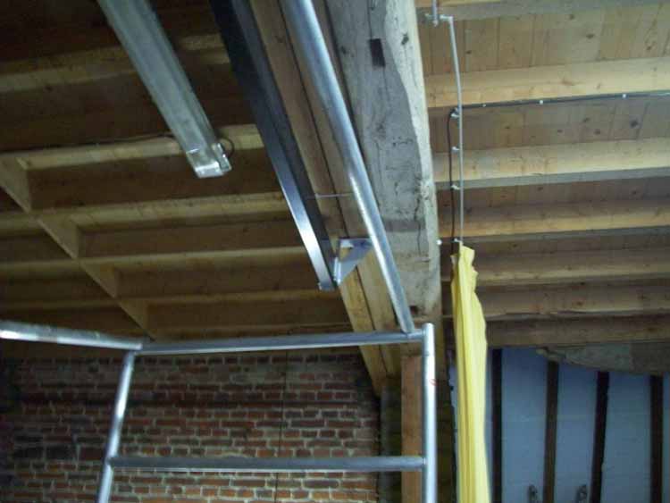

désolé de casser ENCORE la bonne ambiance mais tu compte soulever combien de kilos ?
de plus tu fixe les supports du palan aux poutres en bois du toit ?
concernant la mise en crabe je confirme mais éventuellement tu peux mettre des glissières en plastique (genre téflon) dans tes guides qui dépasse de chaque côté pour garder la poutre centrée.
certe c'est moins top qu'un élargissement des pièces avec roulements en bout mais ça dépanne bien quand on a déjà fait les pièces et ça tiens des charges très importante
sinon tu as le système par cable comme sur les anciennes tables à dessin, tu as des poulies en bout de rail et c'est un cable qui équilibre les déplacement des deux côté, ainsi tu ne seras jamais en crabe.
est ce que tu as un réglage de la pente pour chaque rail ? parce que sinon ta charge va aller vers le point bas et tu va galéré pour la déplacer...
si tu te prend sur des poutres en bois (et qu'elles ont été vérifiées comme étant vraiment solide) alors les pièces pliées qui sont en bout de rail et qui se prennent en dessous des poutres ne servent à rien, ni les vis ni le bois ne résisteront à la charge.
on dirait que le dessin ne correspond pas exactement aux pièces réalisées, c'est une idée ou pas ?
de plus sur le dessin les rails sont centrés sous les poutres marron (ce qui n'est pas bon du tout sans renfort) hors manifestement en réalité tu les as alignées sur un flan de poutre (ce qui est bien mieux).
il aurait été judicieur de rajouter un pli à tes pièces pliées en extrémité des rails et venir faire un renfort en triangle en dessous puis te fixer sur l'autre flanc des poutres marrons, ça serait beaucoup plus rigide.
Voici à gauche la version déporté et à droite la version centrée
Pendant que j'y pense, éventuellement si les poutres en bois sont douteuse, je te conseille fortement de te fixer avec une potence sur un mur ou avec des poteaux au sol, après tout va dépendre de la charge maxi que tu compte faire subir à ton palan...
si tu as la place au dessus des poutres, il serait bien de venir t'y crapoter ainsi tu ne joue pas sur les vis mais uniquement sur les poutres et support mais bon je ne sais pas comment ni en quoi sont tes poutres...

Dommage que tu n'as pas de poutrelle en H cela aurai été plus facile.
Pour un portique comme le tient "petite charge" il faut un chemin de roulement guide et l'autre libre, il ne faut jamais guider sur les deux à moins de les couplés ensembles.
Le coup de la cornière est classique, car si c'est bien fait tu n'as plus besoin guide latéral.
Comme tu as un tour tu peux très bien les faire tes roues en V...il faut en mettre deux sur le chemin guide et pas du tout sur l'autre chemin....il faudra juste bien mettre tout ça a niveau.
- Messages : 838
Points : 1761
Re: Réalisation d'un palan
Bonjour Monsieur brise-copeaux,
je vous remercie pour tout les renseignements,
comme je peux comprendre un tube avec deux roues en V et l' autre avec les roulements,
Merci de ne tenir informé.
Alain.
Alain.
dewesler- je prends du galon
- Messages : 58
Points : 171
Date d'inscription : 24/10/2012
Brise copeaux n'a pas tord c'est pour cela que je disais plus haut de relier les roues pour qu'elle tourne en même temps par contre moi je les poserais de la même façon de chaque coté sur des fers équerres.
Comme les deux roues tourneront en même temps, ton palan ne pourra pas partir en crabe même si tu tire aux extrémités.
Bien sur l’idéal serait encore de faire un châssis avec 2 traverses et mettre deux roues de chaque coté mais là il faudrait encore plus de matériel. Par contre se serait le top.

Bonjour.
voila enfin quelques photos de l' avancement du palan, le premier guide latéral est placé sur le sommier,
Pose d’ une cornière sur le guide ou viendra se poser deux poulies qui servirons de guidage.
L’échafaudage était le bien venu ( seul pas facile) .Maintenant je dois effectuer deux trois modification sur l’ autre guide.
A bientôt.
Alain.
Nb: je remercie Philippe et brise-copeaux et les autres des idées fournies.
A bientôt.
Alain.

l'attache par le dessous ne sert strictement à rien...
sur le côté c'est bien mais ça aurait été mieux aussi de l'autre côté
