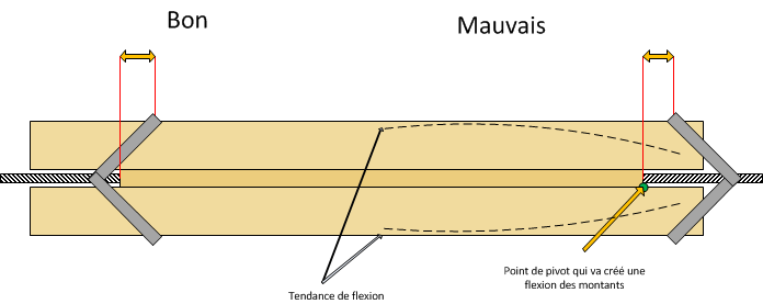

Pour mes dormants, j'ai pris 40*80 (Cotes relevé sur un vieux sert joint en bois ). Mais l'effort n'est pas le même, dans le cas des dormants il faut lutter contre la flexion. Ici moins.
Pour illustrer les propos de Bricoleux :
Dans le premier cas, les montants peuvent-être de section plus faible que dans le second.
